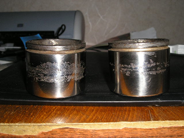

Сегодня заметил что у маськи нет наката как в былые времена.
Потрогал диски, правый передний горячий, вывод один в гараж и ремонт. Разобрал и огорчился пыльник порванный, поршень ржавый.
На поршне большие каверны наверное на замену или их както востанавливают. Посмотрел на japancats там суппорт в сборе нарисован. Вопрос такой продаются ли пылники, манжета,поршеньотдельно и во сколько это выльется :?:

комплект резинок оригинал у нас ( на два колеса) 1400 руб, поршень не знаю, в итоге купил на рынке за 130 руб комплект резинок ( видно от другой машины , но все подошло как родное) поршень шлифовал на войлочном круге, год катаюсь проблем нет.

Пробежался у нас по магазинам поршни отдельно говорят не продаются и начинают грузить на суппорт в сборе . А резинки рем. комплект на оба колеса за 10 у.е. обещяли завтра подвести.
Комментарий к файлу: Так выглядят поршня после шлифовки. Не знаю ставить или искать новые?

bloom, я так думаю, что в Славутиче выточить поршень на передний суппорт не проблема. На задний есть небольшие примочки, а передний без проблем. Конструкция его проста как Т-34
14 июн 2005 21:18
bloom, Уж очень каверны большие скорее всего будет подтекать, лучше конечно заменить,поршни и пыльники отдельно продаются как оригинал так и неоригинал.

Тормозной поршень насколько я знаю из какого-то специального сплава делается. Если просто стальной выточить, быстро заржавеет.

bloom, У нас тоже самое, но есть же всякие подрядчики на станции, там можно сделать. А металл можно взять с хромом, чтобы не ржавел. типа 40Х13 и т.п.
15 июн 2005 22:33
KID, у нас все подрядчики, а вернее АРС находится на територии станции и отсюда все последствия, но за идею и марку
металла спасибо, сегодня уже стал зандировать почву по этому предложению, вот только после выходных ухожу в отпуск. Сегодя привезли два ремкомплекта на суппорты, собрал, завтра пойду установлю, прокачаю тормоза о результате отпишусь.

Не, такие поршня однозначно на фиг... Сам покупал ремкомплект суппортов-1230 руб-оригнал. Поршни шлифовал. Щас правда сомнения одолевают-все сухо, но тормозухи за 6000 поубавилось. Может это вследствие выработки колодок? Они (поршни) отделтно не продаются. те что продаются-фуфло. По хорошему суппорт целиком бы, хотя бы бу.
