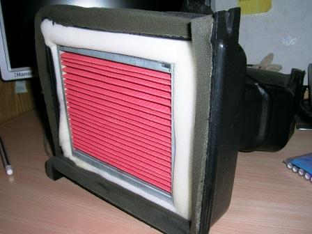

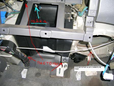

626 GE Короче достал меня тополиный пух и пыль, все что предлагалось в
FAQ-е оказалось слишком сложным, на самом деле все оказалось проще чем я думал. Все видно на фото. снял бардачок -три самореза ,
защитный щиток в ногах у пассажира-три пистона, воздуховод между моторчиком и радиатором печки-три пистона и одна гайка самая неудобная-все!. Воздуховод снимается вниз. у меня снялся легко чуть-чуть цеплялся но в общем без проблем. купил за 350 р. воздушный фильтр - продавец сказал что от ниссан микра, смазал слегка уплотнитель фильтра клеем остальные дырки заткнул поролоном. Всей работы на час. Работа выходного дня.
Комментарий к файлу: вид снизу
004.jpg [ 32.81 | Просмотров: 1773 ]
Комментарий к файлу: вот так это выглядит
001.jpg [ 26.33 | Просмотров: 1771 ]
