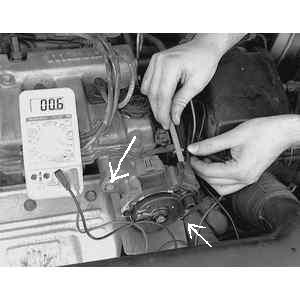

Комментарий к файлу: Fig. 4: Connect an ohmmeter on terminals A and C of the ignition coil distributor connector and measure the primary resistance
89542p03.jpg [ 8.32 | Просмотров: 2131 ]

Трамблер прикручен к головке двумя болтами один указан на снимке, второй не видно, но смотри снизу по стрелке (хотя у меня уже остался только верхний), отверстия под них в корпусе трамблера сделаны продолными, как раз для установки угла зажигания, так вот, ослабляешь эти болты и крутишь трамблер.
89542p03.jpg [ 13.62 | Просмотров: 2089 ]
