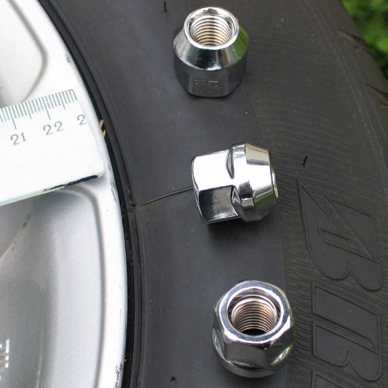

Привезли мне заказанные диски, но вот какая проблема вылезла. Заказывал диски под ступицу диаметром 67, а пришли - 70. Чего теперь делать, ума не приложу! Вроде бы можно сделать центрвочные кольца - но тогда толщина такого кольца будет всего 1,5 мм! Да и гайки специальные нужны, мало того что конусные так еще и с широкой юбкой, чтобы не срезать гранями углубление для болта.
Если кто сталкивался с таким - поделитесь опытом. Может выдержат эти кольца? Но из чего и где их взять? Можно ли без них обойтись?
В остальном с дисками все ок - и растояние межболтовое как надо и вылет и ширина.
На фото №1 - вот такие гайки
Комментарий к файлу: Гайки
IMG_6058.JPG [50.01 ]

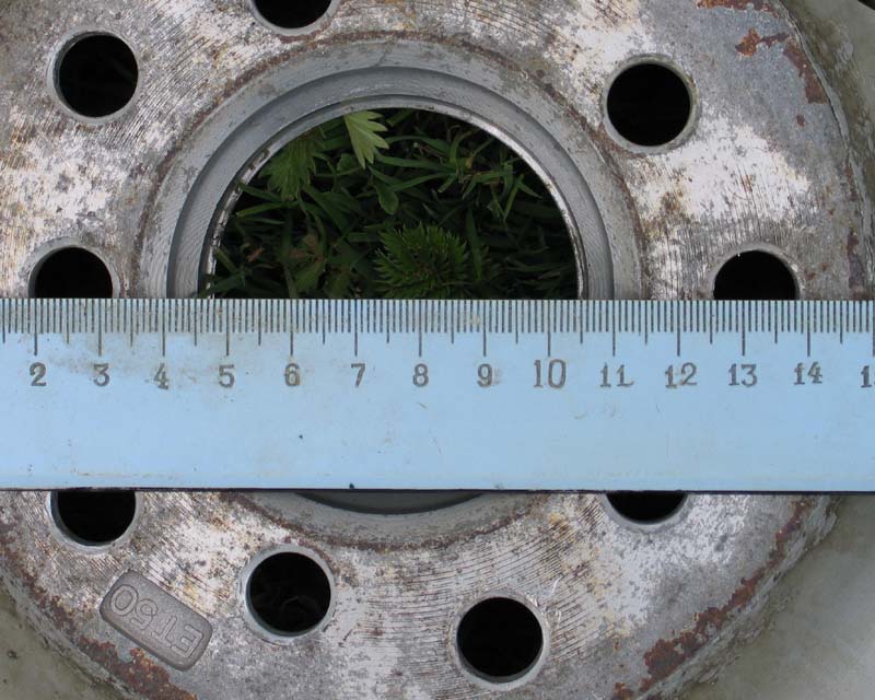

 Заголовок сообщения: Вот сама ступица | мазда (mazda) форум
14 июн 2005 11:16
сама ступица - фото №2
Комментарий к файлу: сама ступица - фото №2
IMG_6032.JPG [ 84.79 | Просмотров: 3252 ]

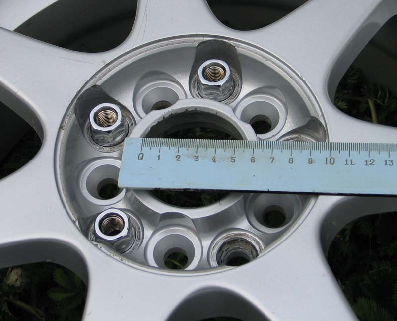

 Заголовок сообщения: Посадочные гнезда в диске | мазда (mazda) форум
14 июн 2005 11:19
Посадочные гнезда в диске - фото №3
Комментарий к файлу: Посадочные гнезда в диске - фото №3
IMG_6056.JPG [ 51.25 | Просмотров: 3246 ]
14 июн 2005 11:44
Migel, центровочные кольца продаются готовые, обычно теми же, кто торгует и дисками. В Питере, к примеру, видел в "Колесе".
Мое мнение--и без них не страшно, я езжу--и ничего.
14 июн 2005 12:02
Я бы с удовольствием бы поставил эти кольца, но их толщина получается всего 1,5 мм - из чего их надо делать, чтобы они целыми остались...?
И какие параметры должны быть для диска при ширине 6,5Jх15 дюймов, болты 5х114,3, ET=50. Не поплывет ли тот же вылет? Ведь на Mazda стандарт ЕТ=50, но при ширине диска 6J!
21 июн 2005 10:24
В итоге удалось найти нужные фабричные кольца с 70 на 67. Все установилось неплохо
