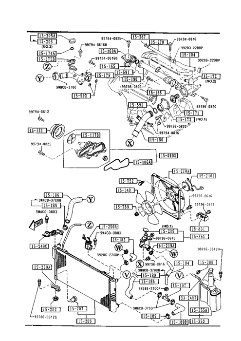

Вот рисунок , и там нет прокладки вооще! И цена 15 уёв на www.exist.ru
image.gif [ 87.6 | Просмотров: 2785 ]
22 июн 2005 12:50
Немецкий термостат Wahler, стоил не то 300 не то 350р, садил на герметик, прокладки в комплекте не было.
