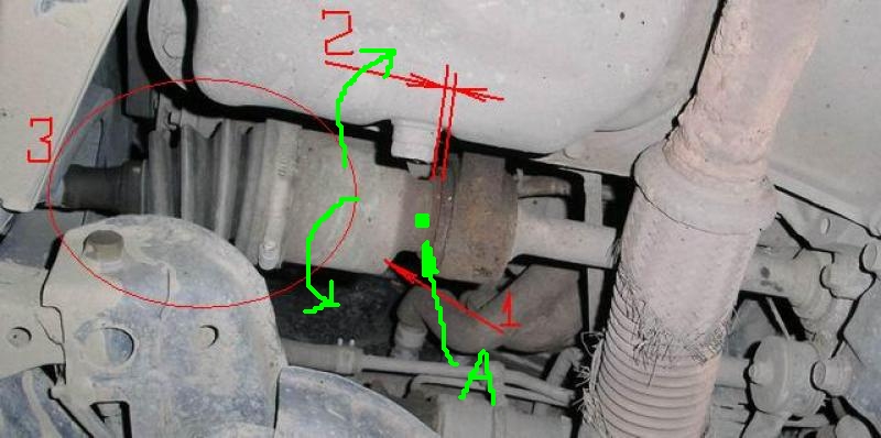

Болтается ШРУС в направлениях показанных зелёными стрелками примерно по 5-7 мм в каждую сторону, ось болтания (вращения) проходит через точку А.
Вопрос: настала жопа шлицам вала+ШРУСА?

Михаил GE, а при переключениях передач небольшие рывки или удары есть?
У меня примерно такая же ситуация, сервисмены сказали готовь
Полуось + внутр ШРУС + промежуточный подшипник полуоси.
Если не получится найти поотдельности то все в сборе (много тугриков).
Сказали в смысле безопасности ничего страшного нету, максимум что будет
если таки досорвет шлицы - станешь и не сможешь ехать.

У подавляющего большенства болтается.
У кого-то заказнчивается проворачиванием вала (это замена вала и внутреннего шруса), у кого-то нет. Лотерея и смотри на сепень болтанки: чем больше болтается, тем больше шансов проворота. Оникс Дмитрий чего-то там делает в этом соединении, позвони, пообщайся.. Правда он в Москве :)

ещё интересно, может быть вал не износился, а только ШРУС разбило?

подшипник у меня без люфта вообще, как определить, достаточно ли замены ШРУСа али нет ?

Нужно снять и посмотреть. Чисто теоретически: если там металл на валу и на шрусе одинаковый, то и износ будет одинаковый, т.е. если не менять оба узла, то пофик какой из них менять. При замене одного узла люфт уменьшится на размер износа этого замененного узла, но не пропадет т.к. другой узел так и останется разболтанным.
Эффект такой замены будет в том, что время проварачивания вала в шрусе оттянется, думаю довольно значительно оттянется.

Да врятли что то решит сварка, хрупким металл станет, закаленность его пропадет. Я тоже вентилировал это вопрос в свое время. У нас в НН разговаривал в сервисе по Маздам. Проблема распространенная, но ничего там не сделаешь "на долго и в серьез", мастак говорит много чего пробовал и вставляли там чего то чтобы не болатало, но под нагрузкой все равно выдавливает со временем. Хреновый узел японцы придумали. У Ниссанов каких тока не знаю тоже хренотень есть такая, если не ошибаюсь.
23 июн 2005 19:01
Да еще.... Если надумаешь менять то меняй и гранату и вал и подшипник. Т.к. замена только вала или Шруса решит (может быть) проблему но не надолго и потом попадешь опять на замену и вала и ШРУСА (если машину раньше не продашь), выработка шлицов все равно есть и там и там. У моей машины бывший владелец махнул только подшипник и шрус. А когда я ее уже купил то люфт там был - выработанный вал убил и ШРУС. Купил я ее с таким люфтом т.к. не знал что такой косяк бывает у Мазд. Проверил только на цельность пыльников и на хруст гранат при осмотре. Про внутренние гранаты даже не мог подумать что тут могут быть грабли т.к. на внутренние гранаты убить сложно если пыльники целы.
p.s. по фото видно что у тебя и гофра не очень себя чувствует.

Моя :) Да, гофра усташая, но уже больше 2-х лет так выглядит :)

Этот шрус - мой основной головняк. На разборках в районе 7т.р. - нах.., фирма мозги парила, что привезут БУ за 3500 - не привезли. Коплю на новое, блин.
Михаил GE,
"Болтается ШРУС ......примерно по 5-7 мм в каждую сторону".
Мой бы посмотрел :( . Полный П....ц с большой буквы :( . Жду проворота в любой момент.
