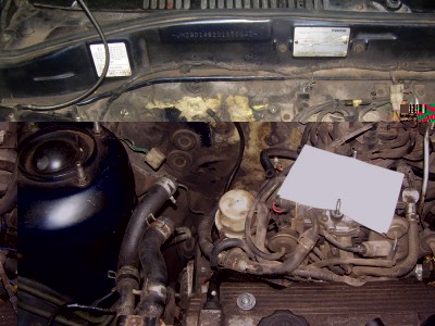

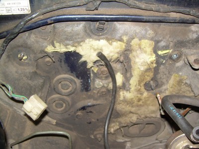

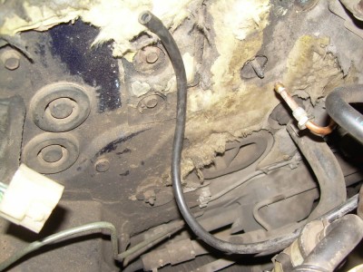

Посмотрите плз, должно ли здесь что-то быть?)

Хреновина. Пластиковый бак-расширитель-накопитель или как его там, в который с вакумника трубка резиновая идет и выходит назад. И рядом (у меня) еще блок от сигнализации выведен под спец ключ.

Угольная канистра должна быть. И фиг с ней.

+1 Улавливатель паров бензина.

паравильней сказать абсорбер

А если совсем правильно то адсорбер топливный. :D

На картинке в первом посте явно удалили :)

Да я собственно хотел узнать влияет ли он на потери мощности или можно не парится. У меня он стоит, вот всё кошусь в его сторону, удалить или нет.

Стоит - не трогай :) На мощность не влияет.

адсорбер топливный предназначин для улавливания паров бензина
