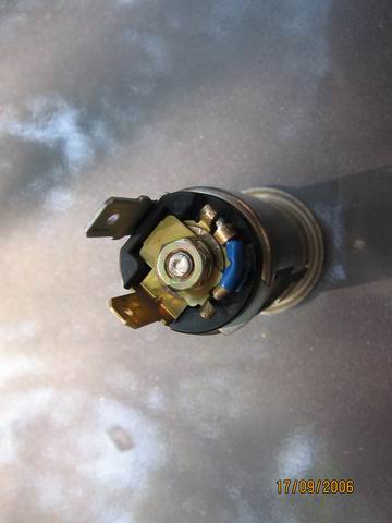

Был похожий трабл:
качал компрессором колесо (питание 12 В от прикуривателя),
питание то и пропало...думал предохранитель. Проверил - все нормально, ну, думаю, провод где-то отвалился... А смотреть всю проводку хлопотно однако. А вчера решил занятся таки этой проблемой - оказалость все до безобразия просто. На самом прикуривателе, сзади присутствует плавкая вставка, которая благополучно и перегорела. Я не стал ставить жучка, а поставил укороченный кусочек этой самой вставки (замотано синей изолентой)...фото прилагаю.
Правда не знаю на каких моделях именно такая конструкция.

18 сен 2006 23:57
Сделал у себя точно также - только изолента серая :)

большое спасибо arm, я два дня копался с проводкой не мог понять почему не работает прикуриватель. а глянув на фотку все понал!!!! и точно перегорел этот проводок)))))))) :D

STV
ага
у меня тоже из-за этой вставки не работал
поставил проволку от припоя, вроде работает )

08 июл 2010 19:18
Блин проблема!
У меня элемент сгорел,поставил какой-то наш,могу фотку,если надо.
Компрессор у меня тож от прикуривателя,и вообще сложно туда засунуть что-то более мощное чем сам прикуриватель,пред помоему 25А,если только мобильную сварку! :crazy:
