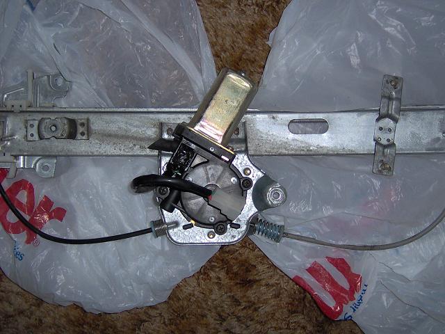

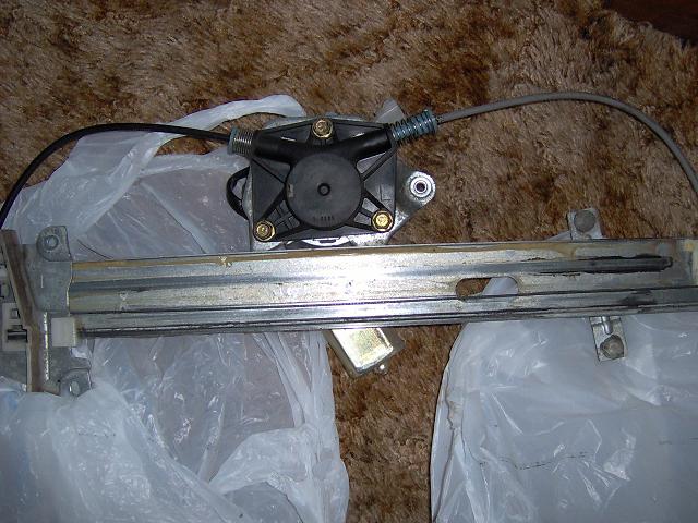

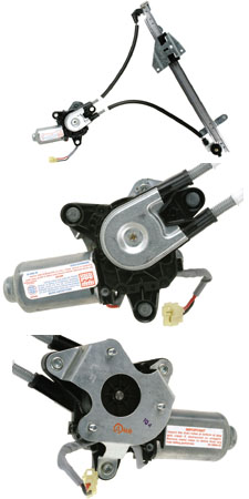

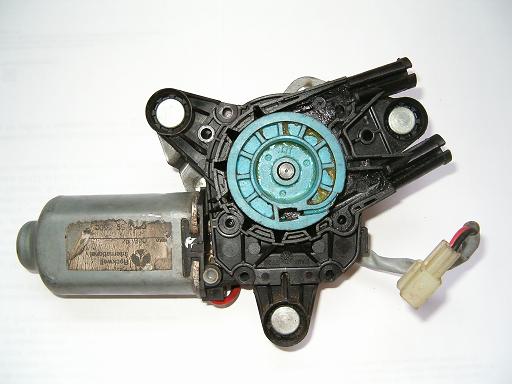

Проконсультируйте по стеклоподъемнику. У меня со стороны водительской двери не работает стеклоподъемник. Машина американка, остальные хар-ки в подписи. При разборе выяснилось, что стерлась шестеренка редуктора, сам моторчик крутит. Недавно образовалась оказия, можно купить сей механизм за 42 бакса, пришлют из Штатов. Однако, прежде чем покупать я глянул фото того, что мне должны прислать, и вид механизма чуть-чуть другой в отличии от моего.
Уважаемый маздовод, который должен прислать механизм, выложит фотки чуть ниже.

Foto steklopodyemnikov.
sm. kommentariy k fotkam.

Комментарий к файлу: na Mazde Sreda25
3.JPG [ 37.97 | Просмотров: 2166 ]
Комментарий к файлу: na moey Mazde
2.JPG [ 73.51 | Просмотров: 2167 ]
1.JPG [ 66.57 | Просмотров: 2159 ]

prodolzhenie fotok
Комментарий к файлу: takoy predlagaut v magazine
dlya Mazda 626 LX 1993
471741R.jpg [ 25.51 | Просмотров: 2163 ]
4.JPG [ 42.26 | Просмотров: 2165 ]
06 июл 2005 07:38
фото под номерами 3 и 4, это мой моторчик с редуктором
фото под номером 471741R - это фото детали, которая продается в Штатах в магазине
фото под номерами 1 и 2, это механизм в сборе, который предлагет Tox,

Найти 10 отличий?
По-моему это одно и то же, только новый почище...
