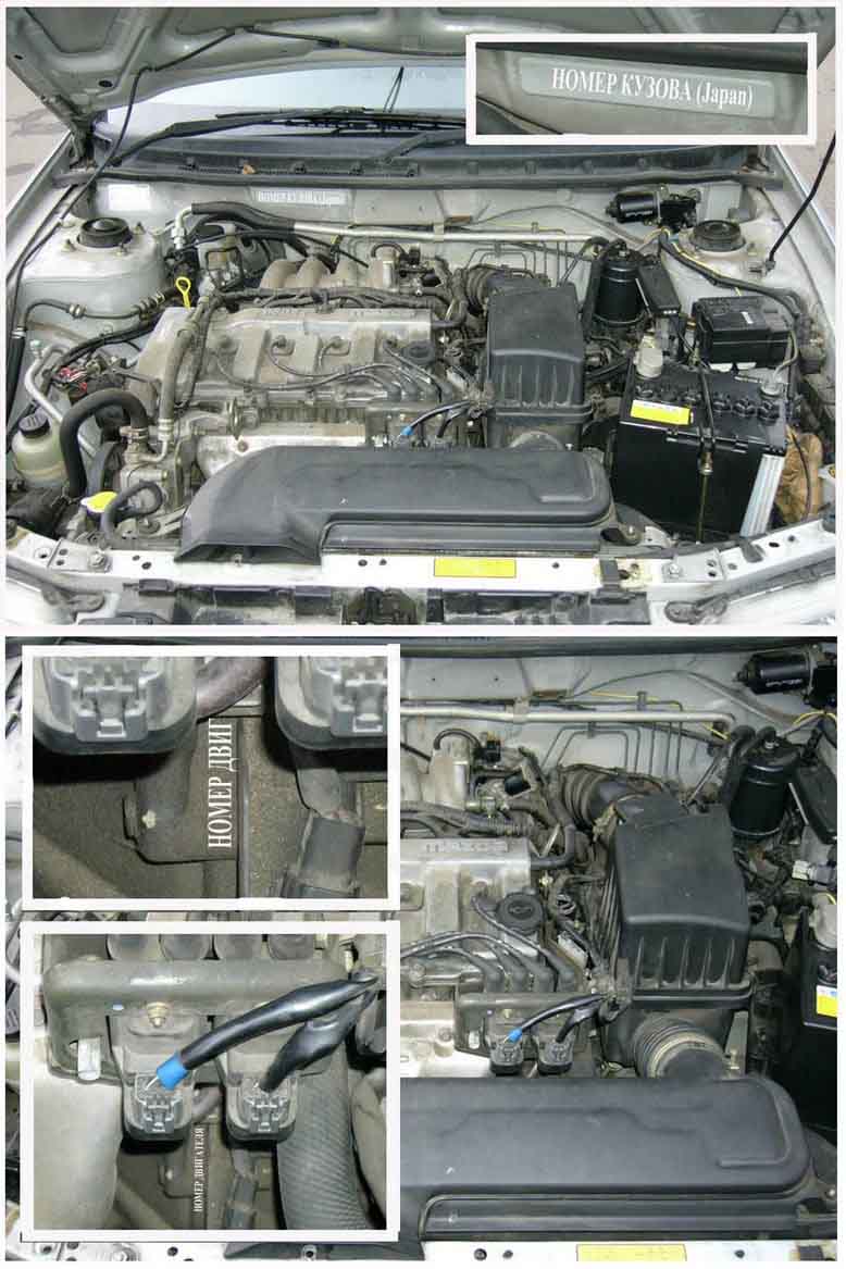

Добрый день! Подскажите пожалуйста, где находится номер двигателя на FP и на FS, а то у меня в техпаспорте написано FP, а на головке написано FS, подскажите по подробней. То, что написано в FAQ не помогло, не смог найти.
Помогите очень нужно.

номер находится где-то под трамблером внизу, спереди, там есть выступ- на нем номер... чтоб его увидить надо снять воздухазаборник

Vlad2425,
Должно быть как на фотке (не сильно они и отличаются):

Спасибо всем!
Mr.FOX - классные фотки, благодаря им и нашел. Их нужно в FAQ.
Даже подумать не мог, что там может быть выбито, да еще и так мелко!
