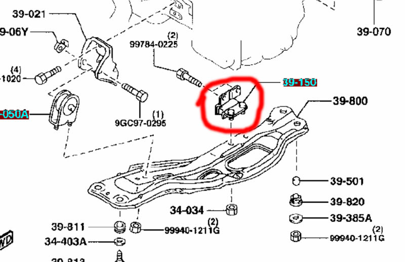

Порвалась подушка АКПП (см. картинку).
Теперь при разгоне умеренном тарахтит, лязгает как пустое ведро! При кикдауне или медленном трогании нету посторонних шумов. На холостом ходу давим на педаль газа - тоже ничего не слышно.
Вопрос - можно ли ездить? Или пока запчасть не прийдет поставить на прикол машинку?
Запчасть придет тока через неделю...

я полгода с такой фенечкой ездил, тока у меня еще и передняя опора порвалась. Поменял-все воряде. Правда мастер сказал, что раз одна опора не держит (а это и есть 5я опора двигателя), то нагрузка на все остальные распределяется, следовательно это плохо.
08 авг 2005 11:35
Ездить то, по необходимости, можно, имхо. Тока перегружаешь остальные подушки. Выводы сам сделай.
