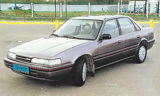

Комментарий к файлу: та же млдель
img6614_3.jpg [ 44.19 | Просмотров: 2024 ]
