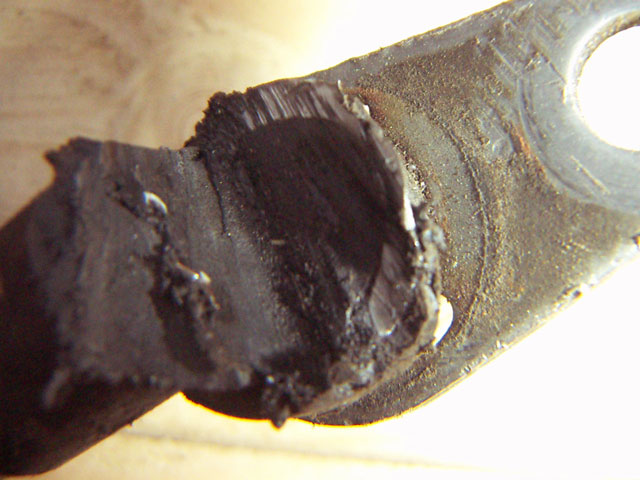

Как обещал выкладываю фотки
Комментарий к файлу: Датчик до разборки
1.jpg [ 55.37 | Просмотров: 8852 ]
Комментарий к файлу: После разборки
2.jpg [ 65.59 | Просмотров: 8864 ]
Комментарий к файлу: Фрагмент
3.jpg [ 63.99 | Просмотров: 8865 ]
15 авг 2005 21:46
Xedos 666, Сергей_626, Мужики судите сами, если что непонятно спрашивайте прокоментирую

Там идут просто провода до железки (см. фото выше). Та фигня которая ввиде коленки просто кусается кусачками, внутрях ее ничего нет, просто идут два провода и контактами входят в эту железку, а вот в ней уже залито чем то. Там пока не разбирал, но думаю что и туда долезу. У меня срезана шляпка болта на котором сам датчик сидит на ступице задней. Надо будет высверливать.
Хреново наверно объяснил. Надо показывать, так на пальцах тяжело объяснить. Как буду делать возьму фотик и буду документальные кадры делать (если конечно я его успешно потом исталлирую).
Кому интересно как устроен датчик, надо искать на форуме, была картинка и тема как его ремонтировать.
26 авг 2005 13:34
Сообщений: 3570
на фото видно что колено тоже все залито... и у меня был датчик где было все залито и до железки крепежной и после... ни каких проводов не видать... я пробывал нагревать но только все раскурочил в итоге... в общем это вам не петушков из говна лепить, тут думать надо... :smile:

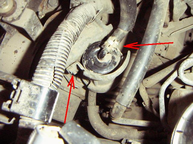

На свой страх и риск купил на свою GE задний (левый) датчик GE7C4372YC от GF и не прогадал :Yahoo!:
Внутри арки всё один к одному подошло, а в салоне только пришлось удлинить провод сантиметров на 40, ну и разъём от GE перепаять, GF-ный не подходит.
Цена датчика на GF 1700 р, на GE 5000 р, экономия 3300 р. :)
GF.jpg [ 33.86 | Просмотров: 7985 ]
На GF-ном датчике сделан пластмассовый поясок, значит не прикипит со временем к ступице.
Кстати, моя АБС, когда была в отключке, почему-то не входила в режим самодиагностики - лампа горела постоянно.
Наконец-то я слышу родное жужжание насоса АБС :roll:
А старый датчик я пытался вскрыть, раскурочил весь и бесполезно. Он цельный, в металлическом корпусе. Т.е. чтобы перемотать его надо распилить, а потом как-то умудриться запаять... гемор короче
