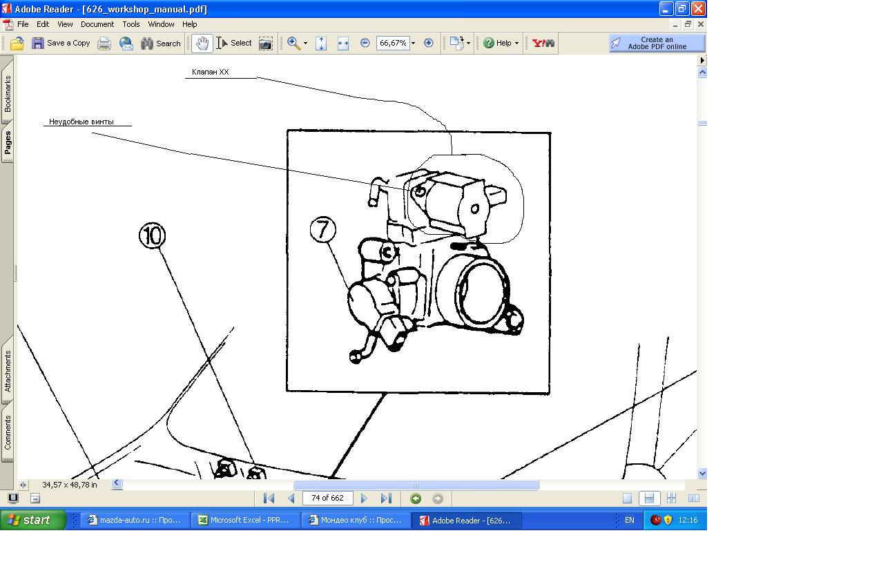

:D Самое сложное оказалось открутить 2а винта которыми он прикручен к блоку дроссельной заслонки сверху чёрный бочёнок охваченный металическими скобами с эл.разьёмом направленным в сторону салона (пришлось пропилить нажовкой канавки под прямую отвёртку) Снял а на штоке немалый слой сажи (ГНУСНЫЙ ЕГР постарался :mad: ) сам клапан прост как 2е копейки сердечник пружина шток всё легко снимается моется уайт спиртом и ставиться назад :D
15 авг 2005 12:13
Пока тока первый день езжу боюсь сглазить :D но вроде старые бяки на ХХ пропали Да икогда его снял и увидел этот слой сажи :mad:
Воощем всем мыть !!!! но аккуратно ,а не давать себя сразу разводить на замену :D

Zorik, отпишись попозжа по результатам исследований.
15 авг 2005 15:39

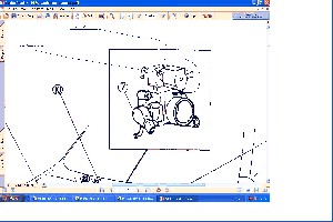

Zorik,
15 авг 2005 15:56
Это задняя :D сторона дроссельной заслонки а клапан ХХ сверху спереди
