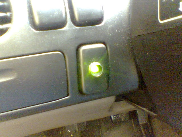

под переключателем света есть заглушка, в которой светодиод. когда включаешь поворотники, она загорается на долю секунды и гаснет. когда включаешь аварийку мигает вместе с аварийкой. в мануале прочитал что там должен быть регулятор корректора фар.
005.jpg [ 51.69 | Просмотров: 3001 ]

властелин колец
Сообщений: 1629
У меня там как раз коректор фар и есть ;)

Прикольно!!!!
Это зеленый сигнал светофора, т.е можно ехать. :D
У меня там регулятор с цифирками находится

а у меня что такое?

А к сигналке ни кокого отнашения это иметь не может? :sad:

сигнализации нет

вытащи кнопу и псмотри изнутри как закреплено, скорее всего самопал какой то, японская инженерная мысль наврядли до такого додумается :smile:
у меня там коректор фар тоже

интересный самопал :) поворотник в салоне :))) а вообще интересно возможно мне малой кровью корректор фар сделать? там к фаре кроме проводов на лампочки должны ещё идти какие-нибудь провода, по идее. так?

хех, хотя если вин пробить получается "Нет электрокорректора фар" :(

Это светодиод для прицепа.Посмотри,на жопе должен быть фаркоп.
опа! так оно и есть. а точнее для чего этот светодиод? оторвался прицеп или ещё нет?
15 авг 2005 23:25
Не знаю точно,но заметил это на всех машинах,у которых есть фаркоп.Что она индицирует-не скажу.Но думаю,что если едешь с прицепом,то при включении поворотника,этот светодиод будет мыргать.

ну да, если прицеп оторвался, включаешь поворотник, лампочка не моргает. всё правильно :)
спасибо за большое за инфо!

Согласен с NostromO совершенно точно это связоно с фаркопом на машинах из европы ...наверное у них такие требования ...а что делает ХЗ ...прицепи прицеп потом расскажешь может это система самоликвидации прицепа :lol: :lol: :lol:
ездил с прицепом. эта лампочка действительно для контроля поворотников. мигает вместе с ними.
