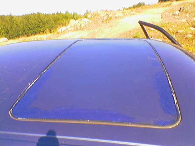

Комментарий к файлу: у*бищно покрашенный люк
