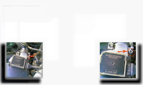

Провал устранял всегда тем же способом, который потом в форуме прочитал - резко газуешь и крутишь винт качества. Находится на расходомере воздуха.
Добиваешься беспровального газования :smile: .

Заправлялся на разных заправках, поведение машины на ХХ не меняется или меняется очень не значительно. А где на дв. FS находится расходомер воздуха. Не тот-ли, который на воздушном фильтре. Так там нет винта.

Сверху, под заглушкой, где-то в форуме есть фото со стрелкой.
Serge, можно по подробней чё за винт, спасибо.

Сниму мобилой, может получится :sad: . Но в форуме фото уже есть, тема часто поднимается.
27 авг 2005 09:14
Вот, что получилось -

У меня на FS нет такой.
27 авг 2005 11:44
Значит в другом месте, но винт регулировки качества где-нить обязан быть.
Методика для всех одинакова.
А где его искать то, может знает кто???
