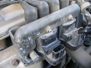

- Москвичам...Подскажите,плиз,где можно реально достать в Москве катушку зажигания(фото ниже,где разъем снят),на катушке написано HANSHIN DSC-550,можно аналог,на existe только на 626,там она цельная,а у меня 2 раздельные,барахлит одна и переплачивать нет возможности,может есть фирма,которая занимается доставкой на дом?(в Москве ест-но).

Coloss, по катушке засада однако...
Продаются комплектом, ценник - $200.
В магазинах не лежит, ибо проблема нераспространенная. Т.е. только на заказ. Ждать ~месяц. По разборкам - тоже гнилой вариант - кузов слишком свежий.
Если ты сильно зае***лся, может стоит днище у катушки вырезать, да посмотреть чего там - терять то уже нечего.... Я так мыслю, что контакт теряется.
У меня тоже самое было. И таже синяя катушка....

Что контакт пропадает,это верно.По катушке постучу-на некоторое время нормально становится...Но вскрывать,это уж крайний вариант...если совсем контакт пропадет.

Не советую экспериментировать с катушками, не проверив перед этим все их параметры (тестером измерить хотя бы сопротивление первичной и вторичной обмотки). А есть еще и индуктивность.
К примеру если поставить катушку от 2108 на движок FE, можно запросто сжечь коммутатор, т.к. у этой катушки сопротивление первичной обмотки в несколько раз меньше.
Возможно, подойдет волговская, но надо проверять и измерять.

Coloss, я купил новые комплектом. Их и поставил.
Считаю, что других вариантов у меня и не было. По разборкам - на кузова GF\GW ничего нет.
Я вообще не знаю, возможно ли половинить катушки, а потом их заново склеивать. Про хирургическое вмешательство - это как последний вариант. Я сам не резал. Вернее рыпнулся, но инструмента подходящего да и времени все с чувством сделать не было. И ковырять я решился, когда уже новые на подходе были. Т.е. терять мне точно нечего было. По материалу - там видимо очень крепкий пластик, похожий на керамику, т.е. если ножичком ковырнуть - будет сыпаться, скалываться. Я сначала решил обрезать по периметру. Но даже 1-ю дырку не сделал и плюнул.
Про катушку от европейки - там совершенно другой разьем. И не важно от какого двигла еврокатушка. Я спрашивал, говорят разъем и провода переделать под ипонские катушки не получится, так что дохлый номер.
