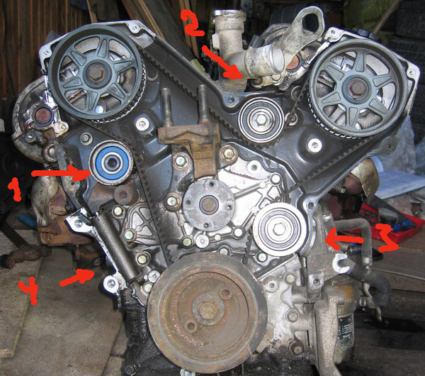

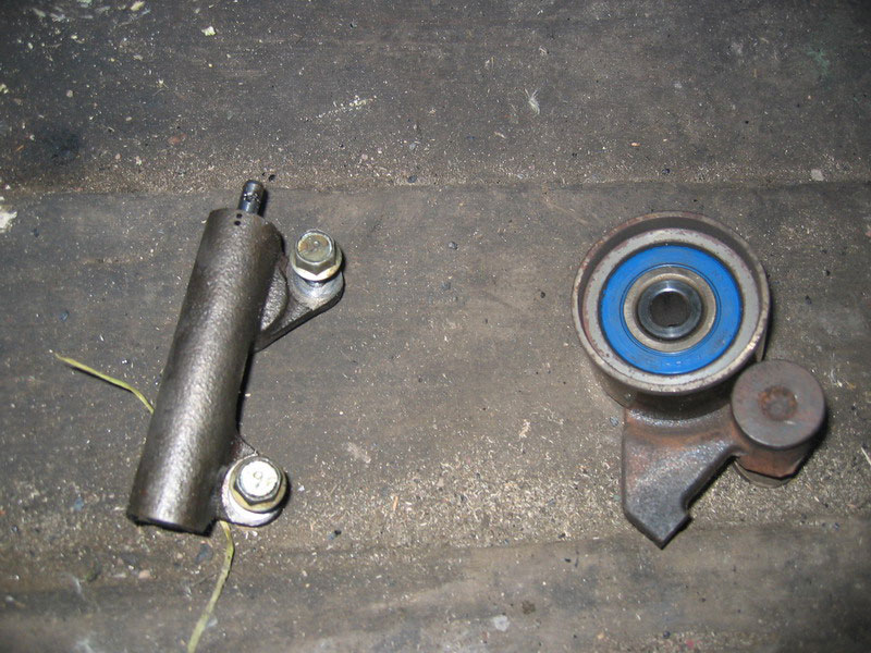

Не верь никому!!!!!! :D Гремя синхронизирующие шестерни распредвалов задней головки и гидронатяжитель!!!! Поищи в поиске! Я про это много писал и не я только! Лечится тока заменой. Ищи по мрим сообщениям (Гарик)
1. ролик натяжителя
2. ролик
3. ролик
4. Натяжитель

05 сен 2005 18:59
шестерни которые обычно гремят находятся под клапанной крышкой за левым на фото шкивом ГРМ, есть вопросы, спрашивай!
