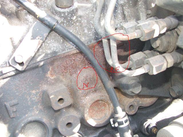

нужна помощь в определение двигателя mazda 626 2.0d до 87 года он или с 87-91.где стоит код двигателя и как выглядит ,вроде нашел написанно на блоке большие буквы RF а не далеко на площадочке выбито N ,вот и гадаю))))

просто по роду деятельности торгуем запчастями(европейскими),кто-то закинул маздовский двигатель))но торговать то его както надо....как я понял до 87 года был дизель rf а с 87до 91 rf-n / разница в цене должна быть по идее.вот и гадаем))))с какой машины он до 87 или с 87-91 .при необходимости могу сфотографировать его и выложить фотку.в японских машинах много сюрпризов))) последний был мазда 626 94 г 2.0 comprex седан (я писал о ней в ветке компрекса)так вот машина была на крыше и когда детали собирали на неё я был поражон.капот и фары только от дизеля подходят ,двери и лобовое стекло только от седана))и зачем так усложнять всё.у немцев намного всё проще в этом плане взаимозаменяемости.ну эт я так отвлёкся))через недельку тож вольюсь в ряды маздоводов посмотрим на расписанное качество и не ломаемость мазд))

До GF-ки у Мазды было 2 дизеля: RF-N и RF-CX. Последний-это Компрэкс.Первый- просто дизель.

но как определить какой у меня ?? красным обведено где видно ..или номер не там???

оч .просто- с какой стороны стоит ТНВД... если со стороны ГРМ --- РФ-Н
если со стороны КПП ---РФ
КОМПРЕКС с хитрым впускным коллектором
