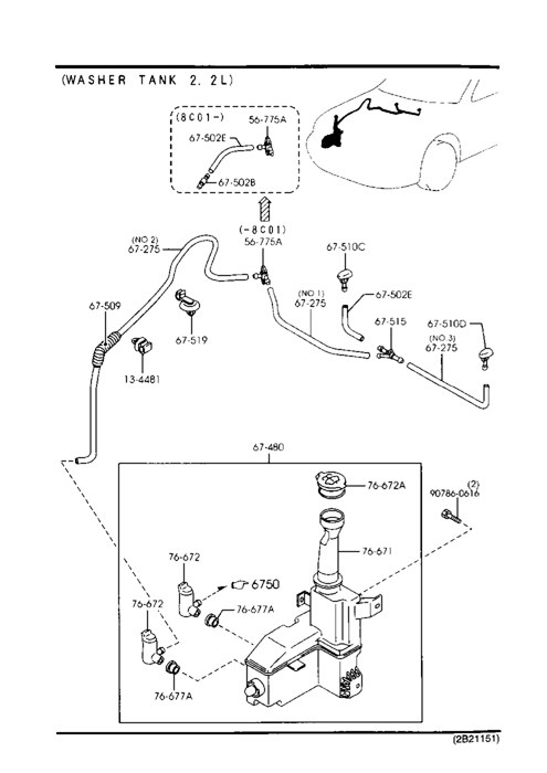

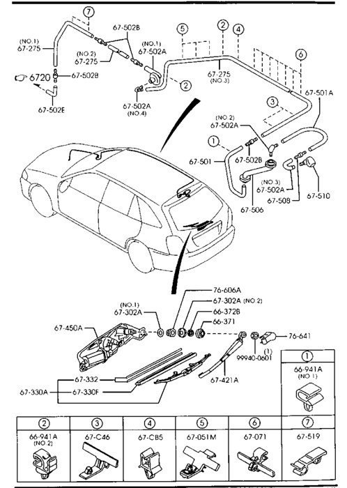

Нифига не понимаю, где у меня моторчик на зад :D
Это схема переднего омывателя

12 сен 2005 13:48
А это заднего

12 сен 2005 13:54
Бачок один, мотрчиков два (76-672). задний это который с "пальцем" и номером 6750
