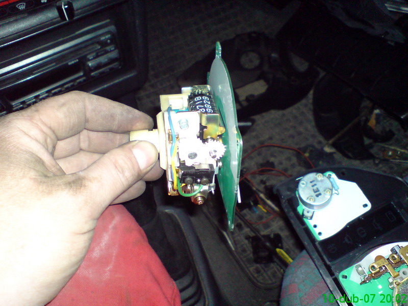

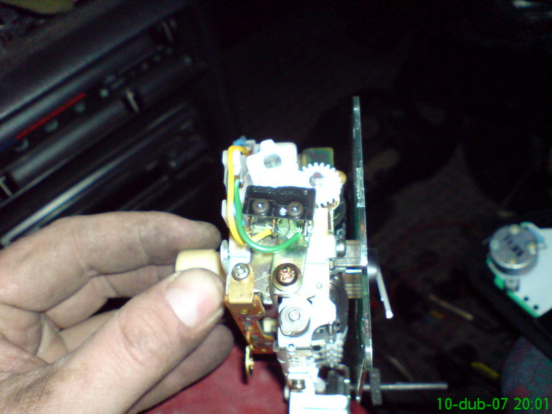

Поднял эту тему, т. к. просто мне стало любопытно. Давеча общался в Инете с одним иностранцем, у которого 323 1,8D 91. Так у него загорелась и не гасла лампочка ГРМ (ГРМ, естественно, был заменен, как положено, но лампочка сама тухнуть не хотела). Мои советы типа обнулить мозги или найти дырочку в приборной панели, через которую можно механически (нажатием) выключить лампочку не помогли. И в конце концов погасить ее удалось только с помощью разборки приборной панели и поворота шестеренки, которая нажимает на микрик, немного назад (см. фотки, если они присоединятся).
Неужели нет какого-то другого и более правильного / официального способа, чтобы гасить эту лампочку? Кто что слышал?

17 апр 2007 23:36
Панельку на GD тоже разбирал. Колесики стоят жестко, механического сброса нет.
Но с микрика сходит три провода на фото Sirob это видно. То есть задействованы
все контакты, и когда один замкнулся и зажег лампочку, то другой соответственно
разомкнулся. Предпологаю что где-то стоит фишка с заглушкой которую можно
вставить в двух положениях. Загорелась лампочка - перевернл заглушку.
Вот только где эта фишка?
Попадется GD покапаюсь, самому интересно.
