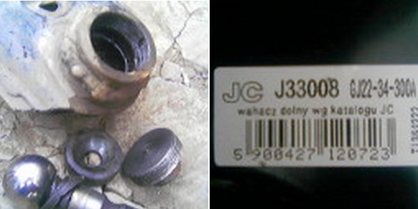

В общем проблема таки возникла - с поворотным. Я грешил на сайленты, а оно вона что. Также умелые ручки переделали шаровые под русский стандарт. Теперь туда можно ставить наши пальцы, знай только втулочки точи :smile: . Правда посадочное место в поворотном раздолбается, но это мелочи :smile: .

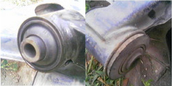

И прицеплю фотки со старыми и новыми рычагами. Сайленты сильно отличаются, может и их умельцы от чего нашего притулили.
И интересно - что за маркировка на новых рычагах. Может кто знает?

Наклейка упаковщика запчастей Japan Cars самый дешевый бренд, правда бывает пакуют и неплохие запчасти (самые дешевые и дрянные запчасти в их упаковке имеют буквы JC вконце кода например J33008JC)
Разборная шаровая у меня на машине тоже была достала меня ее подтягивать надо было каждую неделю, валяется теперь где то в гараже но палец в ней был стандартный
А на счет поворотного кулака - ни один отечественный болт не сможет хорошо зажать палец, все обрываются, я это отверстие рассверлил на 10 и болт поставил на 10 (выемка в шаровой позволяет но болт туго вставляется)
Затянуло подразбитый кулак и все ОК

Alex79, Когда будет запасной поворотный - попробую рассверлить.
Радует, что нет в конце JC :D .

сайлентблоки на прав. фото родной , на левой корейский не оригинал ...
с затяжкой польца по аккуратней ...на одной масе также раздолбало очко из-за не калёного болта ...ставим калёный всё ОК" ...но очко раздолбано ,поэтому палец зажался за верхную его часть- ну и результат на 5-7 тыщи сломался палец.хорошо парковался , пришлось менять рычаг и кулак прям на месте возле метро "1905 года " ещё и зимой ... :shock:

Насчет сайлентов - теперь только время покажет. Вроде установил по правилам - посадил в машину соседку (75 кг) и затянул гайки.
