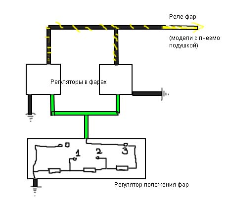

Могу схемку запостить рукодельную, срисованную с оригинала.
Комментарий к файлу: Это с 323-их схема регулировки. Думаю у тебя так же.
Fary.jpg [ 35.44 | Просмотров: 5008 ]

Я вот тоже думаю что в фару лезть надо. Колесико нормальное там особо ломаться нечему. С проводкой и разъемом визуально тоже все ОК. А вот про концевик на моторчике не знал, за это огромное спасибо. Действительно, если прислушаться то жужжание не равномерное. В какой то момент раздается как бы щелчок и опять жужжит. Скорее дело в концевике. На выходных займусь, погода хорошая, располагает к труду на открытом воздухе :smile:
28 сен 2005 11:48
Andy626, судя по моей схема тамма есть что то типа концевика или рэле какого то. Короче кумекай над схемой.
