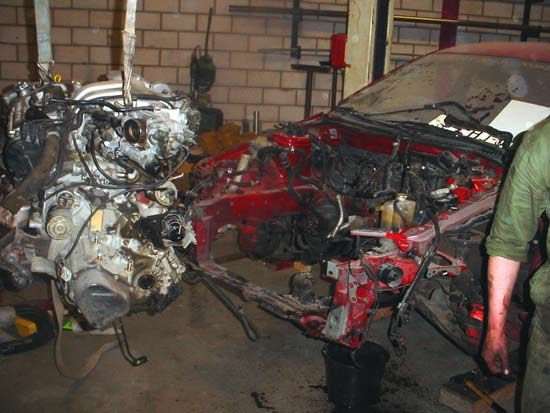

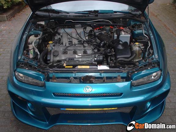

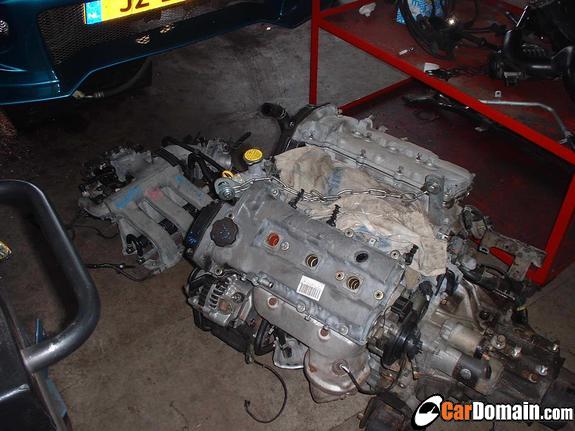

http://www.mazda-cartechnic.ru Разговаривал с мастером по поводу замены KF на KF ZE.
Заменить нет проблем но выпуск придется ставить от KF т.к. выпуск от KF ZE в другую сторону(в принципе логично левый и правый руль колонки рулевые с разных сторон).
В результате при замене двигла не меняя выпуск KF ZE не будет выдавать 175 а будет так же 144л.с.
А ставить KL ZE это реальная засада (замена всей проводки, замена коробки, замена мозгов и причем под капотом он не поместится)
Что скажите Маздоводы?

Вот я менял там-же,куда ты и звонл!!!!Кобыл реально больше чувсивуеться(сравнивали не раз с берсеком)......один раз даж по ленинградке в 3 ночи стрелку за 245 загнул.....
явно больше лошадок.может с впуском и есть небольшая заморочка,но там точно больше 165 л.с.(минимум 180-190),а так вообще думаю что все-таки 200 :)
