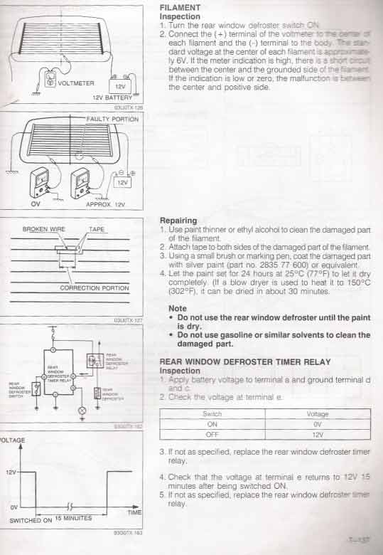

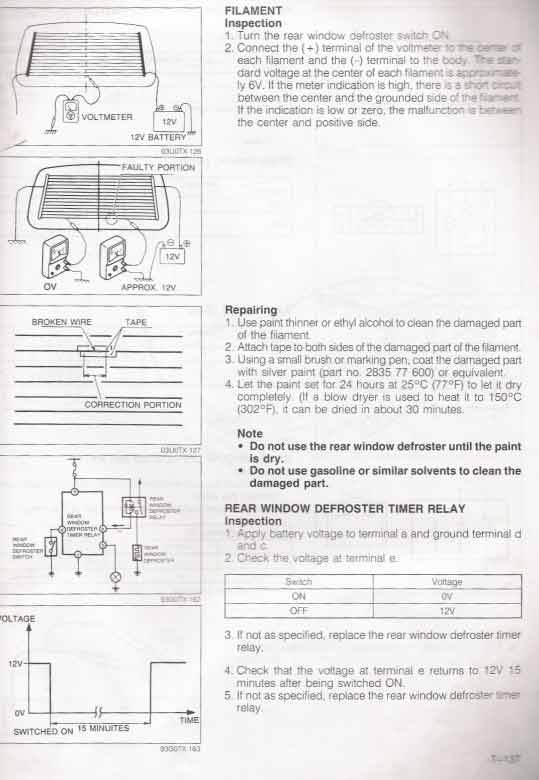

на самой кнопке при внимателном расмотрении написано unit timer ..т.е реле времини ... кнопка включает питание на минут 15 потом отключает его. через 10 мин опять вкл и так всё время ...если интересно могу выложить график его вкл . есть в сервисном мануале .но внутренней схемы там нет ...
я на своей перекинул провода просто на обычную кнопку типа как от противотуманок и включаю на постоянную
19 окт 2005 13:00
Хм, что выключает это ясно, но что включает не замечал ни разу.
21 окт 2005 00:09
воть !!!
Комментарий к файлу: если получилось ...тут график работы таймера
666.jpg [34.64 ]

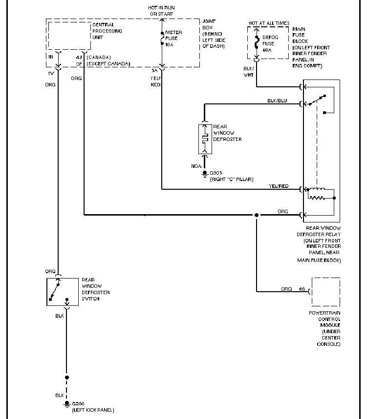

Привет всем интересующимся. Ну залез я в выходные в электрику и...... всё окзалось совсем не так как хотелось. А кнопка как раз такая, как я описывал -- 4 конца , из них два отвечают за лампочку индицирующую включение, а еще два подают сигнал на комп авто. Схему ( еле нашел для GF 1998 года ) прилагаю. И еще мерял тестером напряжение, которое на концах реле включающего обогрев зеркал и заднего и вот что получил -- обогрев выключен -13.8 вольт, обогрев включен - 5 вольт........ кто-то что-то съел.....
defroster.JPG [58.59 ]
