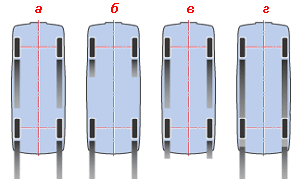

Контролировать очередность юза может помощник со стороны, с безопасного расстояния (6-10 м). Для удобства наблюдения можно нанести мелом несколько радиальных полос на наружные боковые поверхности шин. Если помощника нет, придется сравнивать длину следов, оставленных на дорожном покрытии заблокированными колесами (рис. 4), — задние должны быть короче. Когда следы перекрывают друг друга, нужно тормозить плавнее или снизить начальную скорость.
Рис. 4. Проверка регулятора по тормозным следам автомобиля:
а — исправен; б — задние колеса блокируются раньше передних; в — задние колеса блокируются слишком поздно; г — тормозные следы перекрывают друг друга.
В случаях б и в нужно отрегулировать привод. В случае г — тормозить плавнее или с меньшей скорости.

236-ris4.gif [ 12.14 | Просмотров: 2720 ]
