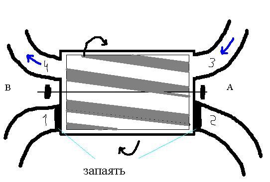

Вот вторая мысль зародившаяся в бошке.
Для наглядности к тексту комплектуется рисунок, корявый, но все же лучше чем ничего.
Немного поясню что в рисунке:
1. Канал, по которому постувал свежий воздух в турбину.
2. Канал по которому из тубины выходили выхлопные газы.
3. Канал по которому запускались выхлопные газы.
4. Канал по которому сжатый выхлопными газами воздух выходил на интеркулер.
Это все было в компрексе. Идея состоит в том, чтобы запаять отвестия 1 и 2. Выхлопные газы, что ишли в турбину перенаправить в глушак. А воздух пускать через канал 3.
В стандартном компрексе лопасти на роутере прямые, т.е. шли вдоль роутера. Вот его то как раз и нужно достать и выкинуть, а вместо его поставить роутер с косыми лопостями (похоже на вентилятор вытянутый). Воздух, попадая между лопостями роутера, из-за их кривизны, будет идти в сторону B, и встречая на пути запаяную стенку 1 будет сжиматься. И как только встретится с отверстием 4 сразу туда пойдет. ТОЛЬКО КРУТИТЬСЯ ОН ДОЛЖЕН В ОБРАТНУЮ СТОРОНУ КАК УКАЗЫВАЮТ СТРЕЛКИ :)
В этом случае можно даже снять интеркулер (т.к. из-за отсутствия выхлопных газов воздух не будет сильно нагреваться) и прямо пустить в цилиндры.
Способ на практике не проверялся, но должен работать.
