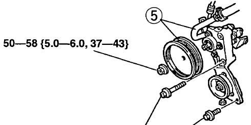

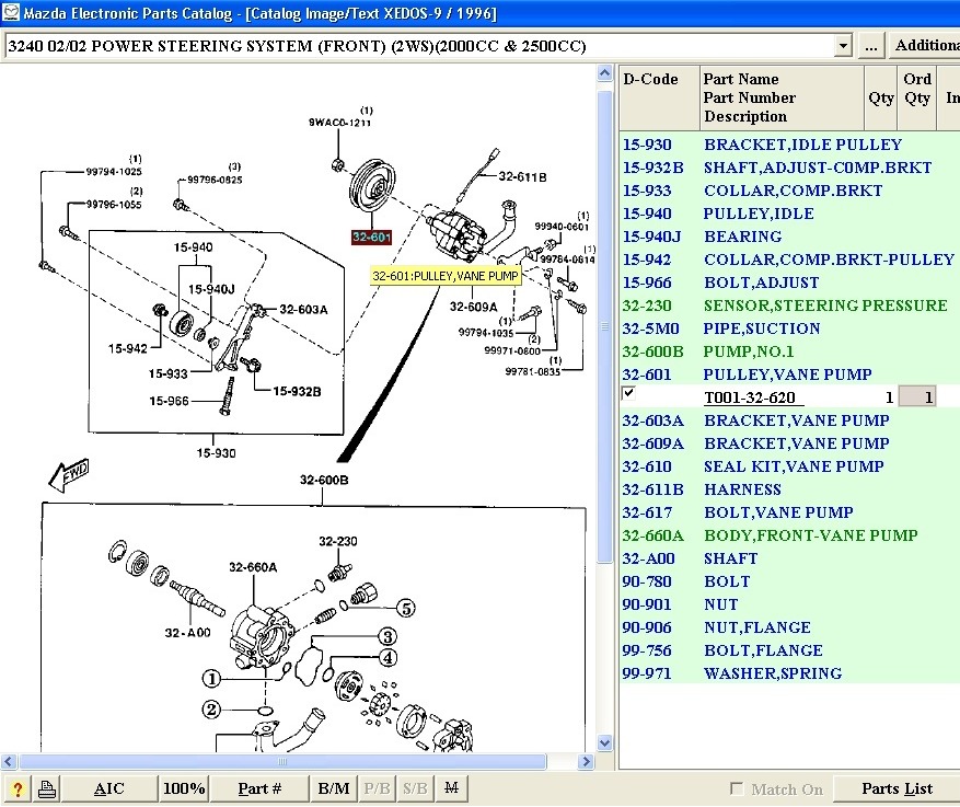

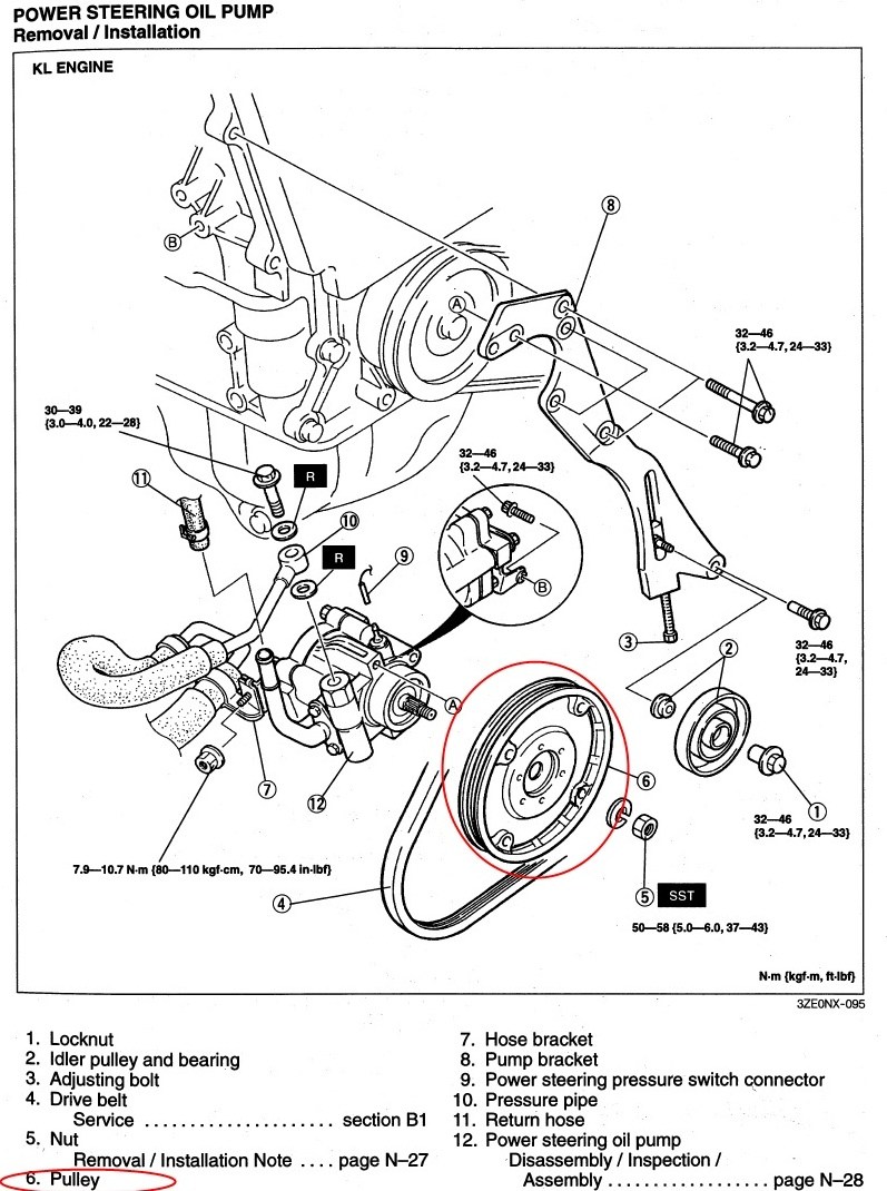

ПОМОГИТЕ !!!!
накрылось шкив, можно ли его заменить какм нидь другим или с другой модели или сообще с другой марки ?шкив на 4 канавки. :hlp:
Комментарий к файлу: 3
untitled2b.JPG [ 193.98 | Просмотров: 4359 ]
Комментарий к файлу: 2
untitled2ab.jpg [ 199.55 | Просмотров: 4360 ]
Комментарий к файлу: 1
untitled1.JPG [ 18.7 | Просмотров: 4898 ]

D!MK@, а в чем скрытый смысл искать его аналог?
как минимум можно найти его на разборках - 323.626.х6.х9.форд-проуб, ну а как максимум купить новый тож не проблема!
Зачем подбирать колхоз то?!
зы и просто ради интереса - что значит накрылся он, как это у тебя получилось ?

D!MK@ !
RespecterX9 абсолютен !
Стандартный шкив от 626.
Не паникуй.
Получается легко и просто - шкив силуминовый.
Есть два простых правила:
1.НЕ ПОЛЬЗУЙТЕСЬ ОТВЕРТКАМИ ПРИ СНЯТИИ И МОНТАЖЕ РЕМНЕЙ!!!!
Для этого придумали натяжные ролики.
2.Для удержания шкивов при откручивании крепежной гайки,
ПРИМЕНЯТЬ "МАРТЫШКУ" !
Их на любом инструментальном развале всегда можно подобрать по диаметру штифтов и раскрытию.

ну я летом менял ремень и шкив начал снимать отверткой и разумеется расколол, потом склеил и вот вчера он разлетелся.
Купить его проблема тока на заказ и ждать 2 недели. Свалок у нас тоже не много :(

У мен шкив не силуминовый а углепластиковый что ещё хуже. ну это не важно.
Да гайку то открутить можно а вот сам шкив снять тяжело, там посадка звездочкой. Вот таким оброзом я и расколол его :(
У 626 тоже звездочкой посадка ? и 4 паза ?

не падай ушибешся... :)
ездил на разборку посмотрел шкив от 626 он не подошел он шире, но повезло что там был от кседоса.
