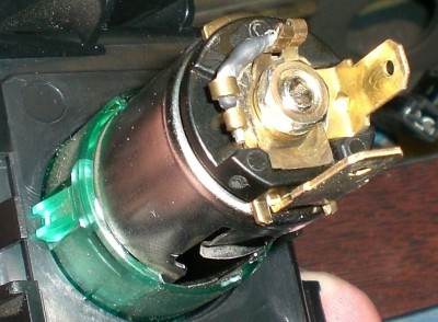

Все проблема решена. сначала проверил предохранитель- оказался в норме, далее снимал пластмаску в которой сидит прикуриватель (малехо стремно было так как незнал как она снимается, боялся поцарапать пластик под "дерево") с помощью ножика и отвертки методом "подковыривания" все поддалось, и там на конце прикуривателя такой маленький проводок на глаз 1-1.5см длинной перегорел
Вобщем подрезал , зачистил, зажал и все ок!!!! :Yahoo!:

то что он там есть это 100%- сам все енто дело разбирал седня.
когда достал прикуриватель который идет вместе с пластмаской отсоединил клему -она идет буквой "Г" сначала подумал могет один из проводков которые сидят в клеме слегка выпрыгнул, но нет сидели они там очень надежно.
далее начал крутить вертеть в руках сам прикуриватель (проверил его лишний раз на акуме, подключил зарядку в прикуриватель на зарядке есть зеленая лампочка ну думаю если работает то загороится, открыл капот плюс к плюсу, минус с помощью ножика к минусу но нет глухо) и если его перевернуть какбы вверх ногами тоесть смотреть туда где подключаюся клеммы то можна увидеть этот провод он какбы дугой идет. С каждой из сторон он зачищен и зажат, так вот на одной стороне он отпал и конец провода был какойто черный и я предположил что он перегорел.
зачистил его, разжал клемму, положил туды этот провод, зажал клему и усе заработало
Вообщем если не поленюсь то вытяну прикуриватель и сфоткаю этот гребаный проводок

Ребята.. говорю вам... дело именно в этом проводочке... он как повторитель предохронителя перегорает, я сам тож думал нафига он там... но кто их этих Японицев разберёт, для чего он перегорает...

Комментарий к файлу: Вот он серенький проводок о котором был разговор!!!
CIMG0004.JPG [ 189.76 | Просмотров: 4748 ]

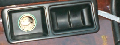

Комментарий к файлу: с помощью обычного ножика методом "подковыривания" снимаем пластмаску
CIMG0002.JPG [ 193.99 | Просмотров: 4744 ]
