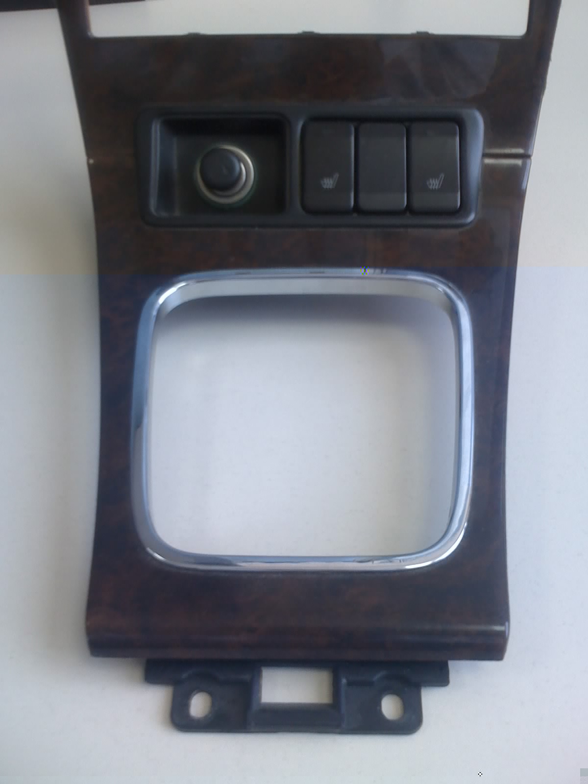

Думаю, что видел :)
Шут его знает, может на дорестайле она разная бывает.
Я менял эту панельку месяц назад и у меня она была прикручена винтами.
Старая сейчас под рукой, так что вот фото. Прикручена была за два круглых отверстия.

Черная пластмасска прикручена к панели "под дерево" снизу двумя мелкими шурупами.
Может у тебя ее просто отвинтили? Например если поломали при неаккурантом/неправильном демонтаже...
А в рестайле у меня ее тоже нет - вместо винтов стало больше клипс.
Millenia 99 2.3 Canada
