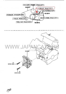

Сегодня заклинило ролик, в результате чего, порвался ремень генератора... теперь горит лампочка зарядки аккамулятора, пожалуйста помогите найти эту делать на Existe.. сколько искал никак не могу найти ее!
нашел только картинку на Existe...(
Parts.jpeg [ 115.36 | Просмотров: 5888 ]

купи подшипник кажется 6203 или 6302 (полно в магазинах для ВАЗов) сними ролик и просто поменяй в нем его цена вопроса 30-50 рублей.

Подшипник 6203. У меня стоит фирмы Nachi.
Артикул натяжного ролика K805-15-94YB и цена 86$ со сроком доставки 27 дней. Так что выбор очевиден - замена подшипника. Купил Nachi за 5$. Осталось заменить.
