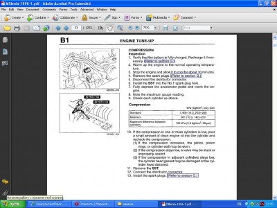

Всем привет! В общем приключилась такая фигня. Стоит слабый АКБ, и в одну морозную ночь батарейка села. На утро попытались прикурить - не завелась зараза.ru Так как присутствие машины было не критично, то и стояла она все эти морозы (примерно 2 недели), + ещё помпа текла. Сейчас решил поменять помпу. Затянули ксюху в гараж, заменили помпу, антифриз, зарядили акуммулятор. Заводить - не заводится. Проверили метки ГРМ - на месте, искра есть, топливо подаётся, а не заводится. Померили компрессию, и вот оно, на передней голове, слева на право 3-4-3, на задней 9-7-9. Доливал чутка масла в цилиндры - подымается до 6. Машина соответственно не заводится. Вопрос, что это было, и какая компрессия должна быть, понимаю что выше 10, но хотелось бы услышать конкретные цифры. Ну и возможные причины

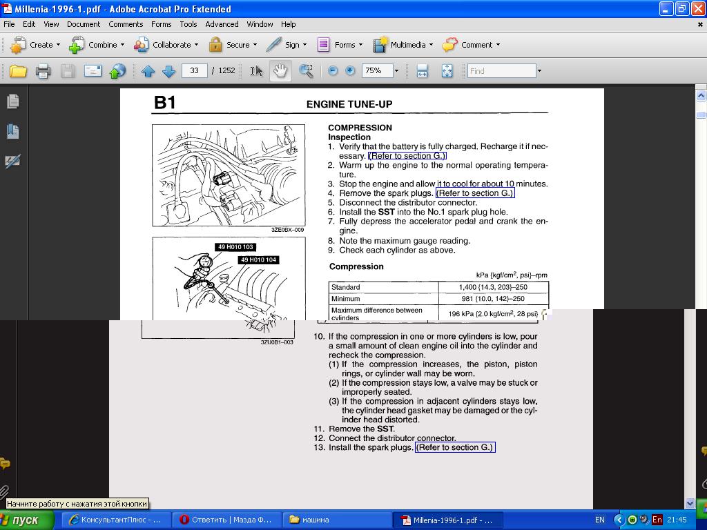

вот что должно быть
Комментарий к файлу: вот что должно быть

zuzik
Спасибо. А как на счёт причин? У кого какие мысли и полёт фантазии?
