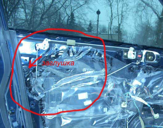

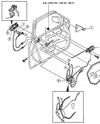

chester писал(а):
...Задам попутно еще один вопрос, как снять сам дверной замок, а то ключом двери тоже не открывается, может закисли. Я сегодня пробовал снять, но после снятия обивки моя работа "заглохла", т.к. удобного доступа к замку не обнаружилось, может по другому надо!?
Далее отдираешь полиэтилен, отсоединяешь две тяги: первая(А) - от личинки замка, вторая(В) - от дверной ручки (наружной, в которой замок), не сломай. Отсоединяешь провода: первый - к личинке замка, второй (не у всех) - лампочки подсветки. Достаешь резиновую заглушку, головкой на 10 с удлинителем откручиваешь две гайки. Дверная ручка вместе с замком и проводами у тебя в руках. Дальше все просто.

Ну и раз уж будут разбираться дверные замки, следут проверить состояние элконтактов на замках (см.рис., я назвал "контакт", не могу подобрать подходящего слова, ибо нифига не смыслю в "глубокой электронике" :) ). С корпуса замка он снимается только после того, как сам замок будет извлечен из дверной ручки. Устройство контакта чем то напоминает переменный резистор, разбирается легко.
Просто у меня получилась такая ситуация: ЦЗ срабатывал от сигналки и от замка багажника, а от дверных замков нет. Ключом открывалась только одна дверь, остальные оставались закрытыми. Пришлось разобрать контакты, вычистить все зелено-белое гуано (окислы), а на контакте замка пассажирской двери еще и пропаять токопроводящую дорожку (стерта была в ноль).

Замок с водительской двери я снял, но сломал крепление тяги :-(((. Пришлось снимать с пассажирской, а пока снимал ремонт уже закрылся, так, что не Х... не сделал.
А касаемо этих контактов, на замке водительской двери их не было, а на пассажирской они есть так что почищу - спасибо!

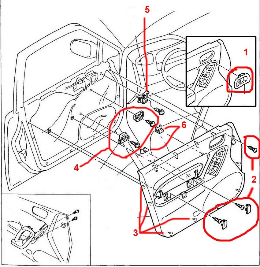

Подскажите подробную процедуру снятия обивки двери(+ блок управления стеклоподъемниками) может у кого опыт есть; чтобы не сломать чего переживаю

спасибо конечно, но вот как всё таки отдирать-то её ... снизу начинать или с каого боку и что значит "раскачивать"?

примерно вот так (см.рис):
1. снять декоративную накладку (3 защелки, можно плоской отверткой, аккуратно).
2. "...Два шурупа в кармане, один около зеракала...".
3. "...клипсы по кругу..." (7 штук, отщелкиваются детской монтировкой или руками потянув за края дверной обшивки).
4. "...Потом аккуратно тянуть-качать вверх..." - саму обшивку, чтобы стянуть её с кронштейнов 4 и защелки 5 (остаются прикрученными к двери), защелки 6 остются в обшивке.
5. отсоединить разъемы проводки, запоминать куда какой не надо - они все разные.
6. если акцентировть на "аккуратно" - ничего не ломается.
7. есть ещё один вариант...
