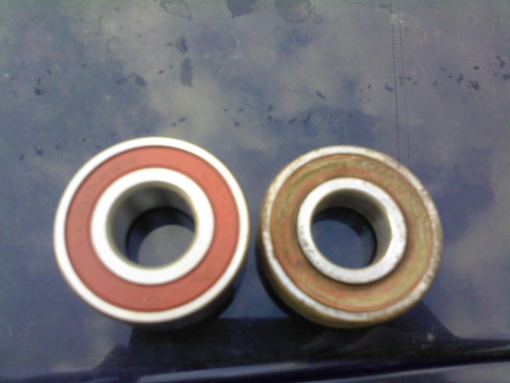

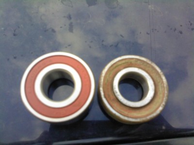

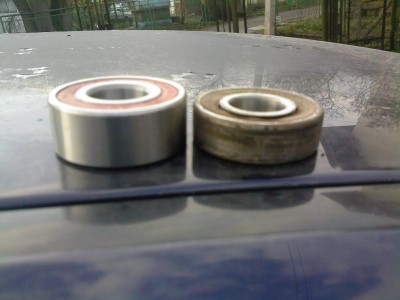

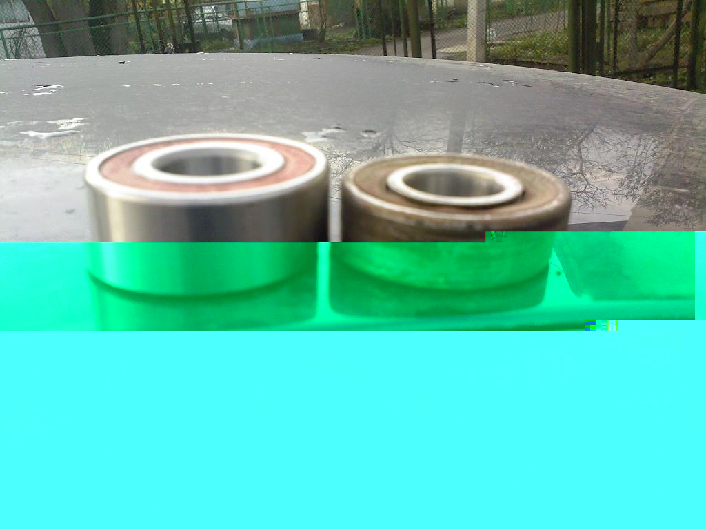

На фото старый подшипник и купленый (новый), разницу в высоте хорошо видно. Надпись на новом 62203RS, на старом 62203NS. С установкой нового проблема, надо менять или всю шайбу или менять толщину шайбы. Иначе на ролик попадает только половина ремня, другая половина провисает.
От сюда вывод при покупке подшипника обращайте внимание не только на код 62203, лучше всего иметь с собой образец в виде старого!!!!!!!!

я брал русский 6203 за 70 р. встал как родной
вот я я такой брал нето от уаза не то от таза.

От ГАЗа если неошибаюсь подшипник гениратора 6203 есть с пластиковыми заглушками, а есть с металическими я брал в метале.
