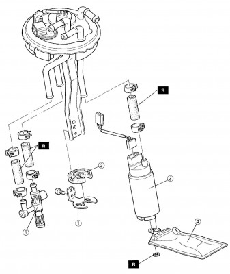

Не посчитайте за тупость, но меня заинтересовал вопрос что изображено на картинке под цифрой 5 и для чего служит? И к стати какой производительности бензонасос- в мануале нашел только давление

под цифрой 5 - эжекторный насос перекачивающий топливо из одной половины в бака в другую половину (там где основной насос) за счёт давления обратки.
А производительность насоса всегда измеряется именно в максимальном давлении, которое он способен создать, это основной критерий оценки.
