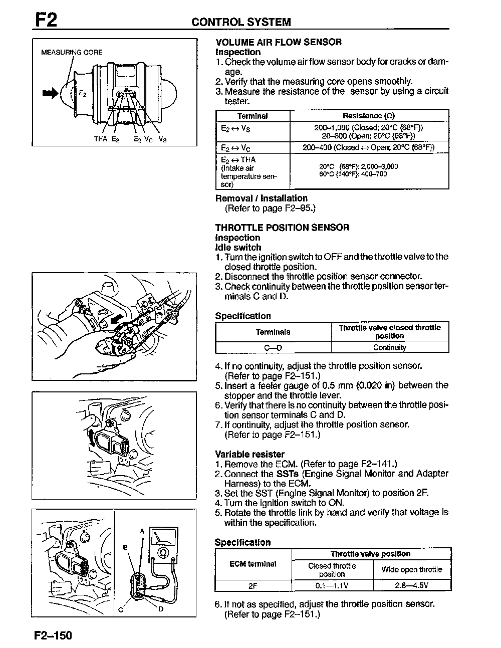

Добрый день комрады,
я как-то писал о провалах в районе 1700-1900об
Так всё продолжается в том-же духе, плюс когда с холостых даёшь резко газу имеем конкретный провал...
Сейчас после капиталки лайт, все те-же симптомы сохранились (сделано - новые кольца, все сальники, вкладыши, чистка форсунок, нов свечи...)
После прочтения букварей вчера мерял ДПДЗ - получил полную ересь
Нижние два провода - норма при положении ХХ КЗ, прибавляешь КЗ уходит - норма
По напряжению (подключаюсь парллельно 1 и 2 проводам) имею на холостом непонятных -4,6-3,6 Вольта при плавном добавлении получаю район 0 потом быстренько до 6-7 Вольт
Какой-то абсурд....
Что скажите?

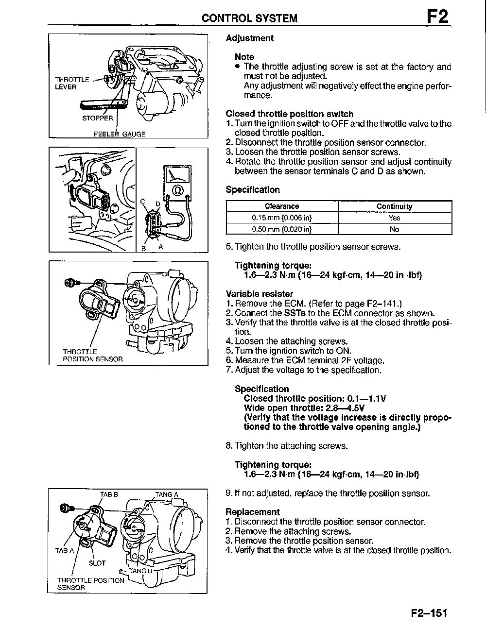

Вроде как все говорит о том, что надо "ajust throttle position sensor" :) с использованием щупа и мультиметра согласно странице F2-151. Тобишь подкрутить его.
Смотря на сколько прибавляешь, написано что пол миллиметра щуп - и уже нет КЗ. Может у тебя там полсантиметра...

F2-151 говоришь...
Сегодня промеряю точно...
Но по напряжению полнейшая непонятка.... -4,6 до +6, 7Вольт

 Заголовок сообщения: Re: Кто сталкивался с проверкой ДПДЗ Х9 2.0 | мазда (mazda) форум
29 апр 2010 12:54
DIMICH-DM
если я правильно помню, то концевик мерять нужно непосредственно на выводах датчика, а работу реостата именно относительно массы.
Т.е. в двух других пинах (верхних? - не помню уже) найти постоянные +5 и воткнуть тестер в последний (откуда идёт выход), а вторым щупом на массу (лучше АКК)

RespecterX9 писал(а):
ну вот, память еще не подводит, и это радует :)
Один конец под 5В (второй сверху? или второй снизу? вот этого не помню)))), другой на "-"
viewtopic.php?p=322679#p322679
Судя по этой схеме - согласен с тобой на 100% и СПАСИБО за помощь!
Но, глядя на периаттаченый F2-150 именно так как мерял я...... :shock:
Датчик таки 4-х пиновый, вечерком проведу замеры согласно вновь утвержденной схемы :Search:

DIMICH-DM
даже глядя на приаттаченыый Ф-150 ты мерял абсолютно неправильно :)
Реостат там просто напросто предлагают мерить не на выходе датчика, а на входе этого же сигнала в мозг, но никак не между двумя верхними пинами.
DIMICH-DM
Опять согласен, не обратил внимание что они на картинке на этих двух пинах меряют именно сопротивление..
А напругу они предлагают померять на пине F2 кот идет к мозгам - Т.е. исключить таким образом обрыв или контакт на пути к мозгу.... :o

Отрегулировал по концевику (со щупом 0,5мм)
Получи следующие измерения
ХХ - 0,14В дальше как бы я плавно не пытался давить на трос скачек 0,3 потом 0,9 дальше плавно до 3,6В

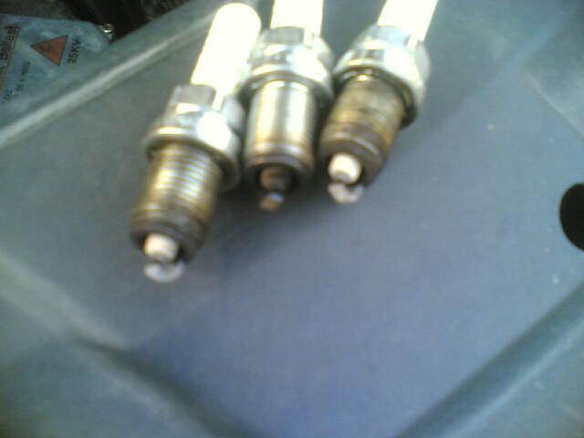

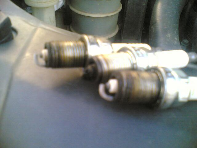

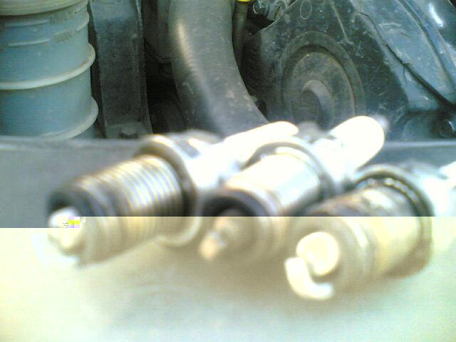

ВВРИС 1 с 4000 тыс, второй не помню...
С провалами вроде всё устаканилось после регулировки ДПДЗ (мелкие всё-таки есть, но они почти незаметны)
А вот с первым цилиндром пока никак...
svechi2.JPG [ 23.31 | Просмотров: 7468 ]
svechi1.JPG [ 27.59 | Просмотров: 7468 ]
svechi.JPG [ 34.97 | Просмотров: 7468 ]
