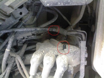

На трамблере есть маленький патрубок, вроде как для подключения вакумной резиновой трубки. У меня на него надета заглушка , как на фото, а сама резиновая трубка заглушена с помощью болта. Должно ли так, или задам вопрос по другому, у кого как???
На фото крансым цветом отметил патрубок и заглушенную трубку.

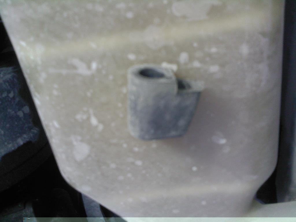

на отдельномо фото заглушка, которая у меня закрывает патрубок на трамблере.

ва ха ха ...ващето это не заглушка а вентиляция ... это якобы заглушка не "глухая" соответственно туда подключаться не должны никакие шланги ))

да, вентиляция, не более того.

посмотри на корпус воздушного фильтра в верхнем левом углу есть еле заметный пиптелек на который одевается шланжик-наверно он у тебя соскочил и мотыляется, у меня он постоянно соскакивает :)

Ни вижу причин для "ва ха ха ... "
Есть рзиновый шланг, заглушеный болтом, вот и спрашиваю у людей, которые наверняка знают. Вентиляция, так вентиляция.

а я вижу ! сам то подумай зачем туда чтото подключать ? что вакуум что ли создавать в крышке трамблера ? :lol:
а на счет шланга как уже сказали скорее всего его в угол фильтра... ибо в этом углу всего 3 шланги 2 из них на соленоид и один в фильтр.
