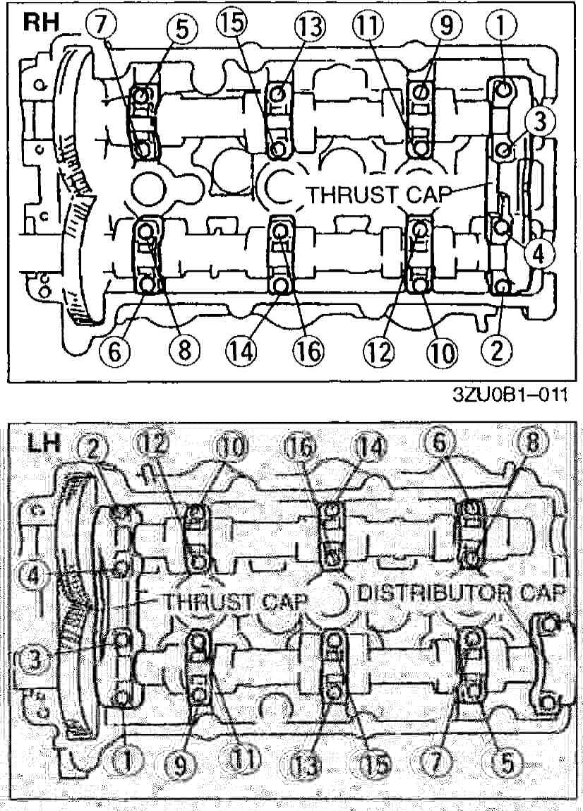

Мля сегодня перескочили метки ! обнаружил что на звездочках есть обозначения L и R
скажите какая куда или хотябы где левая бошка !!! а то я уже гоню )))
они у меня разные ! а на фотках у всех одинаковые %)

фото из мануала

Шутишь семизвёздочный :)
Смотреть на двигатель со стороны маховика.
Ну или так, левая - передняя голова.

CiretPro
левая - эт в которой трамблер ;)
