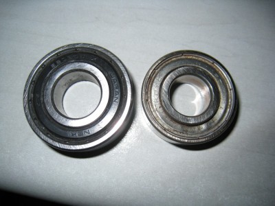

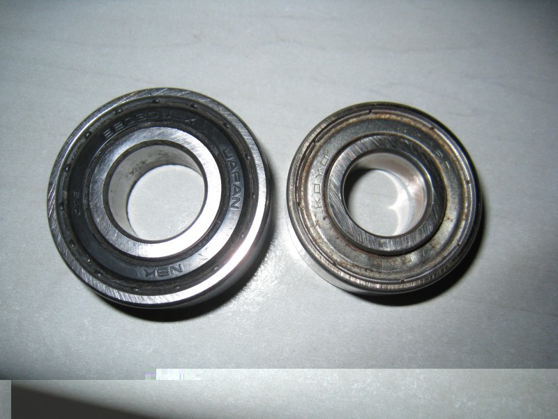

alfal
Угу.
Вoris_MX писал(а):
Вперёдсмотрящий
нифига не меньше, по крайней мере, в К8. В КЛ по идее, такой же.
Всё-же они разные
flywheel vs. rolik.jpg [ 113.84 | Просмотров: 4026 ]
тот что в маховике справа - маркировка 6202Z, видимо оригинал.
