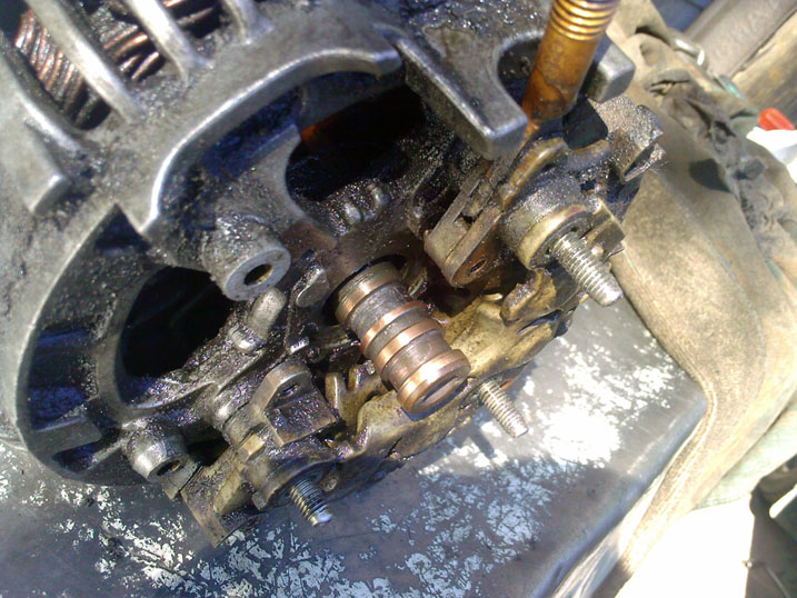

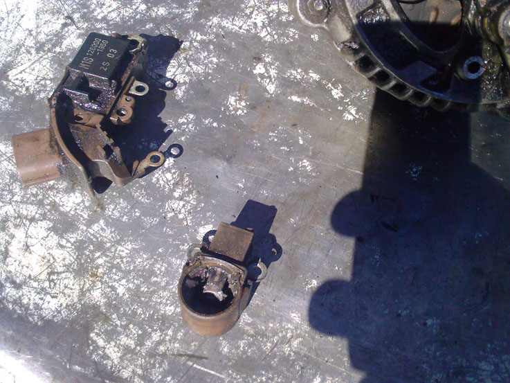

не так все просто как хотелось :( щетки то вроде как живые, а вот ротор... накрылся женским детородным органом :)
по сему вопрос, возможно найти, такой б.у где нить, либо уж целиком гену...?
-01031.jpg [ 147.64 | Просмотров: 3649 ]
-01061.jpg [ 147.65 | Просмотров: 3650 ]
 Заголовок сообщения: Re: пропала зарядка, куплю ротор или генератор в сборе | мазда (mazda) форум
14 июн 2010 18:25
Сообщений: 180
Откуда: Белород
народные умельцы зажимают ротор на токарном станке протачивают до одного диаметра токосъемные кольца, вытачивают медные колечки и напресовывают их на ротор ставя между ними фторопластовое кольцо. У меня такая же хрень как у тебя произошла-я разобрал поглядел неопытным глазом и забросил генератор далеко в гараж на работе(на тот момент я даже и не думал что токосъемные кольца можно отремонтировать) а когда мне сказали что нужно делать и куда идти,то полез в гараж в попытках найти своего гену-но было поздно-так и не нашел внутренней обмотки и реле зарядки(испарилось) от времени поломки до сегодняшнего дня (2,5 года) стоит от 10ки на 90 ампер(если не ошибаюсь какого то елабужского завода) справляется отлично, за всё время поменял в нем только диодный мост который сам и спалил по неосторожности.

тоесть можно генератор от десятки поставить?
по поводу проточить и наростить первое что в голову пришло, но это на крайний случай, а можно по подробней о десяточном генераторе, что то надо в нем передалывать?

Ва ха ха ! устраняй теч масла ! а то следующий гена сдохнет так жеи очень быстро ! прокладку под клапанной поменяй ТОЛЬКО ОРИГИНАЛ СТАВЬ ! это из за этого.
гену искать не надо ! берещь газету в руке ищещь компанию по ремонту ген перепаиваешь щетки и коллектор на роторе ! у них они есть новые ! делают это все за 2 часа стоит около 1,5к руб ! удачи !
и будет он как новый !
у самога такая хрень было месяца 3-4 назад :D и ненадо никакой таз сюда тыкать ! :evil:

генератор от хуёнды подходит, вот только не помнь от какой, я тут в какой то теме уже писал про заменяемость.

Можно от десятки, но шкив генератора родной ставить

можно и от запора ! только нахер этот колхоз. :P

как правильно ротор прозвонить?

странный вопрос, 2 кольца на коллекторе звонишь между собой и каждое кольцо относительно корпуса ыщо.

между собой 2,8ом, а на корпус что то забыл прозвонить... на корпус коротить не должно?

да ! не должно ! но имхо у тя будет все в порядке ..ибо тот же гемор был у меня ))

сделали на Медеко-Инструментальном за 300р :)
антирадар глючил, потому что напруги ему не хватало :)
