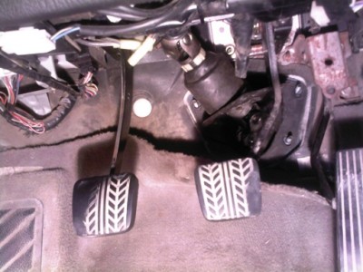

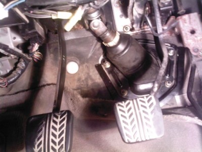

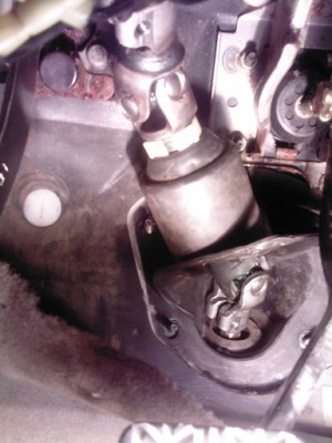

Короткий фотоотчет о проделаной работе
Комментарий к файлу: Крупным планом
15072010(005).jpg [ 79.63 | Просмотров: 2816 ]
Комментарий к файлу: Откручиваем четыре гайки и снимаем пыльник
15072010(008).jpg [ 91.04 | Просмотров: 2816 ]
Комментарий к файлу: Вот так выглядит вышеупомянутый узел
15072010(009).jpg [ 84.72 | Просмотров: 2816 ]

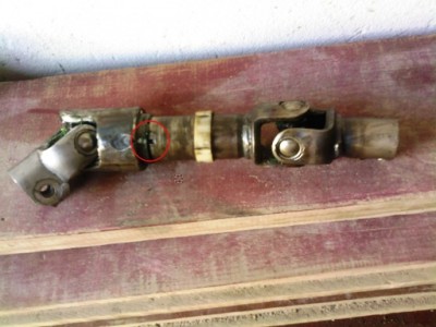

И еще
Комментарий к файлу: Правильно собраный
15072010.jpg [ 65.42 | Просмотров: 2816 ]

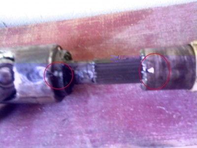

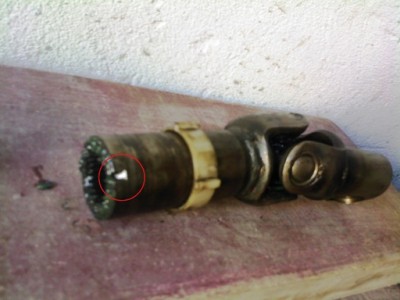

Комментарий к файлу: А тут красным отмечены метки которые должны совпадать при сборе узла
15072010(001).jpg [ 48.99 | Просмотров: 2816 ]
Комментарий к файлу: Красным отмечена очень важная "как оказалось" метка
15072010(003).jpg [ 56.03 | Просмотров: 2816 ]
