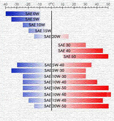

Да не в некоторых документах, а в SAE допусках
SAE.GIF [ 44.77 | Просмотров: 5572 ]
вот мне и не понятно, что это означает)

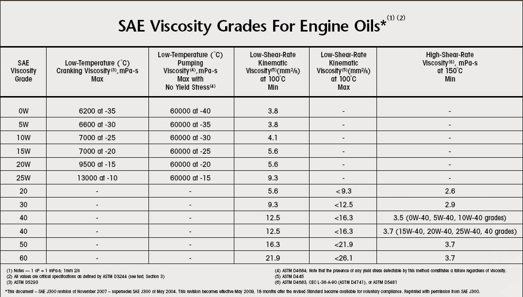

Насколько я понял, это не SAE допуски, это допуски конкретного производителя автомобилей, при чем приблизительные. Вот допуски SAE
.jpg [ 106.26 | Просмотров: 5541 ]
В целом же термин "рекомендовано к эксплуатации" очень и очень условный. Каждый двигатель каждой марки автомобиля отличается уникальным сочетанием степени форсированности, теплонапряженности, особенностей конструкции, применяемых материалов и так далее, вплоть до качества обработки поверхностей. Таким образом, владельцу Subaru не следует слепо использовать таблицу допустимых температур Chrysler. Для автомобилей Жигули эта таблица выглядит следующим образом:
