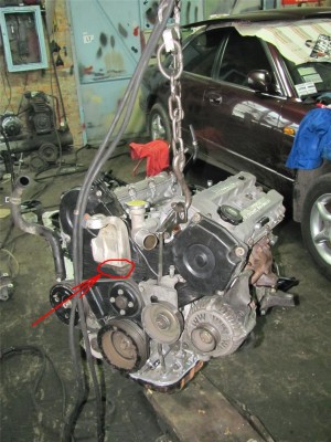

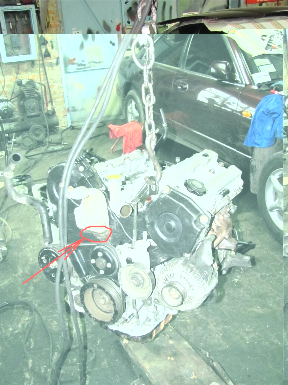

Доброго всем времени суток. Вопрос немного не в тему. Вырвало у моего движка правый кронштейн крепления к подушке (тот который у ГРМ), все три болта срезало как болгаркой. Соответствено несколько вопросов:
1. Из-за чего это могло случится (не хочу рицидива)?
2. Возможно ли высверлить обломаные болты из блока не снимая движка, а только приподняв его (что потребуется отсоединить чтоб поднять двигатель на нужную высоту)?
3. Что еще необходимо снять кроме шкива помпы и кожуха ГРМ?
4. Может кто подскажет нормального рукастого человека в мск желательно СВАО который смог бы взяться за эту работу за адекватные деньги, а то в сервисах куда обращался либо шарахаются как от прокаженного, либо ценник гнут от 20 к.р. (проще контрактный двиг купить).
заранее огромное спасибо всем откликнувшимся !!!

подушки другие посмотри обязательно,возможно ,все в хлам...и залетел на скорости правым колесом в яму.примерь ,дрель со сверлом влезет между двигом и кузовом.Если да,то можно попробовать высверлить.Как не стопроцентный вариант,можно попробоать приварить железяку к остаткам и попробовать выкрутить предварительно прогрев немного автогеном вокруг болтов.

+1
Я такое же пережил.
Суть в том что тот третий болт который идёт через помпу, изначально был закисший, при разборке мотора, мне его высверлили аккуратно, но сказали что повреждеы пики резьбы, и они сделали шпильку с более злыми пиками. Но я естественно не стал ставить шпильку так как нашёл болт (как оказалось по длине короче)
Через 11 тыщь, скрежет шкива помы о кронштейн.
При вскрытии 2 нормальных болта срезало просто, третий (колхозхный тот) выпал.
Настроение ноль, желание продать кседос.
Настроился на снятие двига. Дрель не лезет.
Из последних надежд, пошёл по арендам инструментов, в поисках угловой дрели.
Угловую не стал брать, подогнали насадку от старой дрели, суть в том что насадка угловая, но приходилось держать руками прижимая к обычо дрели.
Купил свёрла, отрезали их ещё короче (места мало)
Чуть просверлили, криво естетсвенно.
Взяли набор экстрактеров самых дешёвых. :D
Решили дальше несверлить чисто затестить.
О чудо, руками вывернули их. :D
Поставил 2 новых болта.
На испорченное место (через помпу) нарезали следующуб резьбу М12 кажись, и туда новый болт толще и длиннее чуть.
Затягивайте с моментом нужным! Проверяйте резьбу!

Да не ребят. Ямы и подушки тут не причем. Кривые руки затягивали болты аля со всей дури. я када капиталил свой мотор штук 10 резьб восстанавливал. ну все сорвано было.
