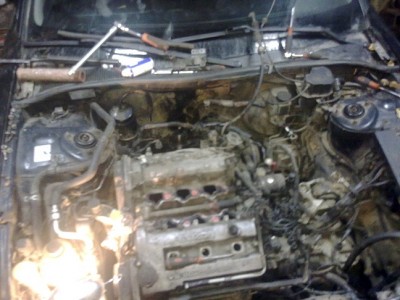

воркшоп то есть у меня, только вот моменты я видел на картинках раздел B1 кажется.44 страница вроде бы. сегодня было положено начало разборке. слиты все жидкости откручен капот для удобства снят впускной коллектор. места в гараже мало, буду доставать двигло "модулями".

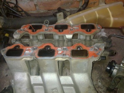

Комментарий к файлу: не ясно от куда герметос взялся на коллекторе... подозрительно.....

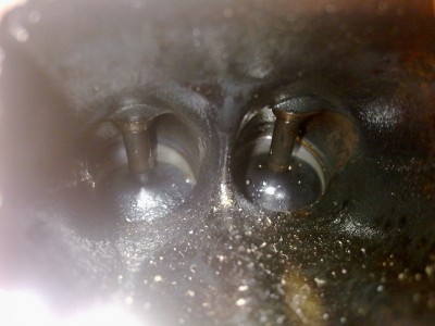

Комментарий к файлу: нагар копоть и бог знает что.....

Комментарий к файлу: общий план
Вскрывали. Сервисмэны часто на герметик ставят коллектор, надо проверить плоскость - ато вдруг не случайно.
