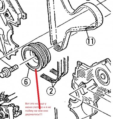

Порвался клиновый ремень который на генератор и кондер!!!
На шкиве направляющая болтается и свободно ходит. Я так понял направляющая одевается на него с резиновой прокладкой. Двигатель вибрирует из за этого! Как и что делать? Можно ли купить и отцентровать шкив и направляющий?

На шкиве чего направляющая болтается и ходит? и какая направляющая? конкретизируй.

Направляющая - т.е. сам шкив на нем одето кольцо с направляющими для ремня с 5-ю ручейками.
Комментарий к файлу: Вот это!!!

Это товаристч у вас видимо шкив коленвала развалился.
Так что либо менять шкив, либо колхозить сваркой.

Не подскажете, как снять шкив?

Сам шкив - открутить болт. Один, но большой + снять приводные ремни придется.
Гайковертом на раз-два, руками кто как делает - с упором стартером откручивает, либо стопорит шкив приспособой и здоровым воротком срывает болт.

А ремень ГРМ? судя по рисунку его тож снимать придется... ну или натяжку ослабить надо будет?

Не нужно ГРМ трогать. Шкив и так снимется.
