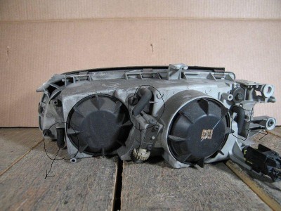

Собственно, после проливных дождей возникла такая проблема: запотевает правая головная фара. Просушивал феном со снятыми лампочками ближнего и дальнего света. По приезду домой опять запотела. Сушил на солнце, также снимая лампочки - первая поездка и конденсат вернулся. Как можно это решить, может кто сталкивался?

Трещины, уплотнительные резинки\прокладки итп, место прилегания лампочки к фаре досканально все проверить. чудес не бывает

Вентиляция забита. Как вариант. А вообще запотевании фары при разности темперарур - регламентировпнное явление

а не помнишь где этот патрубок находится в фаре?

1ndex писал(а):
RespecterX9
здесь глянь
494-355-8041604-2-b.jpg [ 167.2 | Просмотров: 3627 ]
