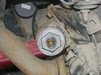

img_0956.jpg [ 151.51 | Просмотров: 5577 ]
Злобный узел.
Галочкой отмечена втулка, требущая замены. Какой-то болт там непонятный, возможно, используется в процессе разбора.

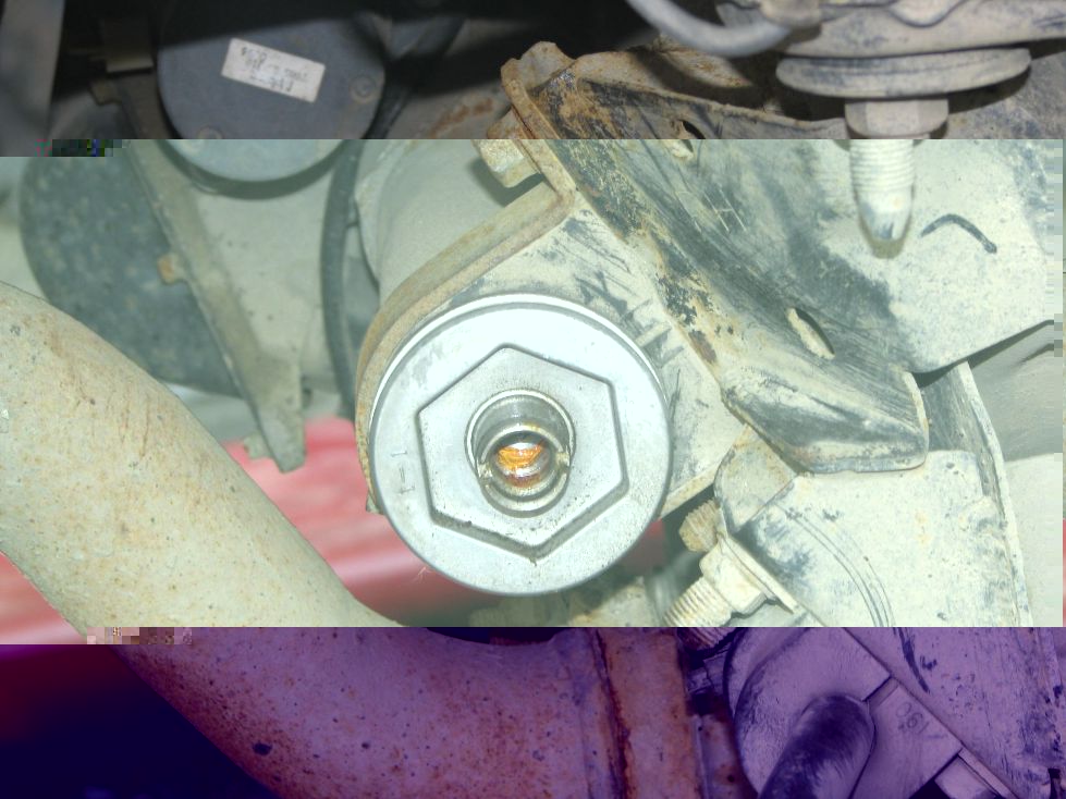

img_0962.jpg [ 111.69 | Просмотров: 5575 ]
А вот другая сторона. Тут всё относительно просто - нужен только спец. ключ.

ну в итоге то поменяли втулки эти?
они что-то типа сальников чтоль? или направляющих?
 Заголовок сообщения: Re: как разобрать заднюю рулевую рейку? | мазда (mazda) форум
10 сен 2009 16:09
Зарегистрирован: 25 янв 2008 05:08
Сообщений: 13
Откуда: Магадан
так не ясно, как с левой стороны разобрать. то, что на первой картинке

В конце концов в алюминиевом кольце (со стороны, которая не забиралась) наделали зубилом дырок чтобы оно расширилось и прижало поплотнее.
Пока полёт нормальный.
Если не считать того, что по окончанию ремонта помер блок абс а без него рейка отказывается работать.

Редкий колхоз, чреватый последствиями. Либо меняй на глухую нерегулируемую рейку, либо восстанавливай свою
В общем ничего удивительного. Скажем так, кастрация прошла успешно. Считай ошибки и по результатам устрани неисправность
