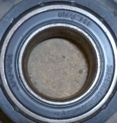

приветствую вас уважаемые форумчане .загудел подшипник кондиционера kL 94год может кто подскажет размеры . заранее спс :trud:
P1040150.JPG [ 137.05 | Просмотров: 4014 ]

я думаю если у тя в руках этот подшибник то едь в магаз каторый спецелизируеться на подшибниках и они тебе предложат выбор. у меня такое было на каре. также подшибник кондея. я правдо в то время полинился менять просто взял ремень от машины надел его минуя кандея. но думал будет жара куплю поставлю но увы неуспел машину продал так и непоминял его.
такчто вывод если критично ставь ремень другой и ездий .
а как появиться время и желание то в спец магаз по подшибникам тебе путь.

Google ВСЕ знает :) Following bearing # is in NACHI, we required this bearing in NACHI or any other alternative.
Bearing #: 32BG0551DST- парт намбер
Dimension: 32 x 55 x 23- размеры Удачи в ремонте :)

Еще номера: 32BD45T12DDUCG21 / 32BG0551 (NSK) 32*55*23
Подш конд. 32x55x23 NSK 32BD45A-1T12DDFCG21/32BG0551
http://exist.ru/price.aspx?pcode=32BD45A-1T12DDFCG21
Наши аналоги чет не нашел

спасибо завтра пойду заказывать
