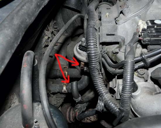

Отпишусь для статистики.
Почистил ДЗ полностью, со снятием, кстати, прокладка сохранилась (картон не понадобился), заменил гофру, в результате - эффекта никакого. По прежнему непонятки со взлетом оборотов после раскрутки двигателя до 4000, плюс снова, все чаще и чаще стал наблюдать дерганья стрелки тахометра. Так же обратил внимание на различное поведение машины в зависимости от погодных условий: с утра довольно прохладно – тупит как то, мощности не хватает что ли, передачи переключаются как то дергано, рывками, день постоит, вечером еду, машину не узнать – прет как молодая.
Вчера утром, по пути на работу, моя проблема неожиданно вскрылась: при остановке на светофоре, из под капота
повалил пар. Первая проскочившая мысль – прорвало наконец таки мою помпу, на которую я грешил прошлой зимой (пару раз обнаруживал небольшие лужицы под машиной, ближе к правому колесу, кстати тогда же и начались непонятки с оборотами). В ужасе съезжаю на ближайшую стоянку, взгляд на приборы – температура в норме, открываю капот – бачок почти пустой. Давай искать источник пара, и вижу: прет охлаждайка, почти струей, из под клапана ЕГР прямо на горячие "штаны", где и испаряется. Заглушил мотор – течь прекратилась. Покурил, взял фонарик, полез лапать рукой: шланг на месте, хомут вроде тоже, давай изгибать шланг, увидел дыру рядом с хомутом. На сердце как-то полегчало, закрыл машину и побежал на работу.
Вечером отжал хомут, стянул со штуцера шланг, обрезал, собрал все на место. Долил охлаждайки где-то с литр, завелся, при прогреве стрелка плавно дошла до отметки 1000 и остановилась. Потом начались дерганья 1000-700, через минуту опустилась до 700 и там и осталась. Осмотрел все под капотом, вроде все в норме.
Вобщем вчера вечером и сегодня с утра, впечатления от езды крайне положительные, вкратце – двигатель обрел второе дыхание. Буду надеяться, проблема разрешилась, вот только хомут и шланг надо будет заменить, шланг трухлявый на ощупь. Пока понаблюдаю.

egr.jpg [ 76.29 | Просмотров: 9766 ]
shlang.jpg [ 77.22 | Просмотров: 9766 ]

Знакомо до боли :D . Правда без порванного шланга. Такую штуку с оборотами выкидывает воздушная пробка в системе охлаждения. Теперь несколько дней на холодную то бишь желательно с утра, доливай антифриз пока не увидишь в одно прекрасное утро полную коробочку. А то так и будут пробки гулять.
